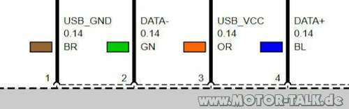

ich hätte mal zwischenzeitlich so eine Dummi-Frage, aber woher bekommt man die Steckerbelegungen? Im WDS und Rheingold finde ich maximal Schaltpläne, aber nie die Steckerbelegungen, z.B. "X1234" Pin 1 = xx usw.
Kann mir da jemand weiterhelfen?

Aber genau das findet man doch in Rheingold.
Hier als Beispiel die Pin-Belegung von einem USB-Anschlussstecker.
Pin 1 ist hier USB-Ground.
Oder teilweise findet man auch richtige Pinbelegungstabellen (PIB) wo alle Pins eines Steckers ordentlich in einer Tabelle aufgelistet sind.

danke für Deine schnelle Antwort. Also entweder habe ich eine Rheingold -Version wo diese Daten nicht enthalten sind oder ich bin zu doof die Daten zu suchen.
Suche ich z.B. beim CCC oder CIC nach der Pinbelegung, zeigt er mir zwar alles relevante an, wie Reparaturanleitungen oder Anziehmomente, aber von Schaltplänen keine Spur. Auch wenn ich nach Pinbelegung (PIB) filter, finde ich nirgend etwas.
Anbei ein Screenshot von meiner Version. Bin gerade etwas ratlos 😕

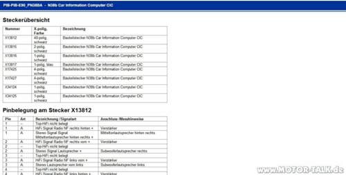

Entscheidend ist auch wie man sucht.
Mit dem durchklicken durch den Teilebaum finde ich nur wenig.
Deshalb benutze ich immer die Textsuche.
Dabei die ersten 3 Haken anklicken (also auch Suche im Dokument).
Und dann sucht man das Bauteil direkt mit dem Namen oder man sucht ein Bauteil, welches an das zu suchende Bauteil angeschlossen ist (z.B. Combox an CIC).
Dort sieht man dann in den Schaltplan und findet die Bezeichnung im Schaltplan (z.B. A42 ist eine Headunit).
Das CIC hat z.B. die Bezeichnung N38b im Schaltplan.

Ahja - jetzt kommen wir der Sache schon deutlich näher! Das mit der Textsuche ist ein sehr guter Hinweis, danke Dir! 🙂
