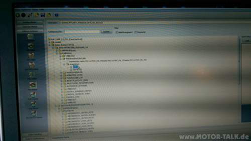

haben die schlatpaddels gefunden und codieren können.ob sie gehen wird sich morgen zeigen.
pdc habe ich 3 einträge mit ahk gefunden aber bringt nix.weil nicht klar ist welche werte auf was stehen sollten.
diese 2 hier habe ich probiert.
leider ohne erfolg.

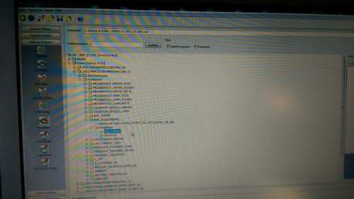

kann even jemans seine codierung vom pdc posten?
kann man die codierung einen f10 mit pdc+ahk in einer liste auslesen und posten?
Imag0945
Imag0944-1

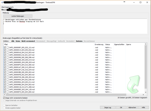

Kleiner Tipp zur Datensicherung.
Ich nutze zur Datensicherung TortoiseSVN in meinen Entwicklungsprojekten. Das Programm ist als Open Source erhältlich und ist für Software-Entwickler ein Must Have, um Code zu sichern. (Alterativen wie Git und Mercurial mal außen vor gelassen).
Was man damit machen kann und wie das geht, habe ich mir mal erlaubt hier kund zutun.
Einmalige Vorbereitung:
Software Installation:
- Installation unter Windows je nach Version als 32bit oder 64Bit Shell Integration
- Wahlweise deutsches Language Pack
Vorbereiten eines Sicherungsarchives:
- Einen neuen (Projektarchiv) Ordner unter Windows an sicherer Stelle erzeugen, z.B. C:\CAF-Backup
- Rechte Maustaste auf den Ordner ==> TortoiseSVN => Create Repository here (Projektarchiv hier erstellen) ==> OK
- Erneut Rechte Maustaste auf den Ordner ==> TortoiseSVN => Repo Browser (Projetkarchiv)
- Adresse im Projektarchiv Browser anwählen, Rechte Maustaste ==> Kopieren
- Nun zum CAF Order wechsel, in dem man seine Daten bereits abgelegt hat. Diesen Ordner durch Ergänzen eines Unterstriches umbenennen. (CAF ==> CAF_)
- Neuen CAF Ordner mit ursprünglichem Namen anlegen (CAF)
- Rechte Maustaste auf den neuen Ordner, SVN Checkout (SVN Auschecken) ==> OK, OK
- In dem CAF Ordner findet man jetzt einen Ordner mit dem Namen .svn, der nicht gelöscht werden darf
Optional:
- Kopieren aller Daten aus dem Ordner CAF_ nach CAF
Tägliche Nutzung
Datenübernahme
- Falls noch keine Daten in dem Ordner sind, einfach mit E-SYS Daten auslesen, codieren, etc
- Will man die Daten danach sichern, einfach rechte Maustaste auf den Ordner (CAF) ==> SVN Commit (SVN Übertragen)
- In dem daraufhin sich öffnenden Dialog kann man schön dokumentieren, was man alles geändert hat, indem man im Kommentarfeld alles in Stichpunkten aufschreibt:
Der Clou ist, dass man ab jetzt eine Versionsverwaltung für seine Codieren besitzt, in der man sich die Checkins inkl. der Kommentare ansehen kann und natürlich auch wieder auf ältere Stände zurückgehen kann.
Hat man nur rumgespielt und möchte den letzten gesicherten Stand wieder verwenden, dann
- Rechte Maustaste, TortoiseSVN ==> Revert... (Rückgängig...)
Will man einen eingecheckten Stand zurückrollen, geht das so (Vorher die lokalen Änderungen rückgängig machen):
- Rechte Maustaste, TortoiseSVN ==> Show Log (Zeige Log)
a) Rechte Maustaste auf den letzten Eintrag, Revert Changes from this revision (Änderungen dieser Revision rückgängig machen)
ODER
b) Rechte Maustaste auf die Version, zu der man zurück möchte, dann Revert to this Revision (Rückgängig zu dieser Version)
Hat man sich verspielt und nichts geht mehr:
- Rechte Maustaste auf dem Projektarchiv Ordner (hier C:\CAF-Backup), TortoiseSVN => Repo Browser (Projetkarchiv)
- Ordner CAF löschen und neu anlegen
- Auf CAF Ordner rechte Maustaste, SVN Checkout (SVN Auschecken) ==> OK, OK
Vielleicht hilft das, seine Daten sauber zu halten
Checkin
Historie
