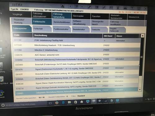

Hallo wie oben beschrieben bin ich dabei das icm vom fl in mein 520d bj 2010 einzubauen bzw habe ich das schon nun habe ich einige Fehler gespeichert
Ich weiß nicht was falsch ist und kanns mir nicht erklären zu meinem Fahrzeug es sind alle Steuergeräte vom fl außer die emf Eps und die dme ansonsten ist alles vom fl
Im Anhang findet ihr ein Bild mit den Fehlern
Codiert wurde alles
Ich hoffe mir kann jemand helfen
Danke Für die Hilfe
Hast du nach dem codieren mal den kompletten Fehlerspeicher gelöscht?
Kommen die Fehler dann genau so wieder?

...etwas mehr Mühe bei der Beschreibung erleichtert die Hilfestellung.
Verstehe ich richtig, Du hast ein FZ aus 2010, die SG wie EMF, EPS, DDE und ICM sind für LCI und alle SG mit ZK von 2014 codiert? Denk dran, leichtsinnige Vorgehensweise kann schnell in teuren Lehrgeld enden. Batterie ist auch stark entladen.
Also alle Steuergeräte wurden getauscht und stammen vom lci bis auf emf eps dde sind auch auf 11/13 codiert und Fehler wurden danach auch gelöscht es leuchtet auch dauerhaft die fahrstabilisierung

Das ist jetzt aber nicht so wirklich Dein Ernst?
Du hast in einem F10 aus 2010 die ECUs gegen LCI-ECUs getauscht, aber nicht alle. Du hast den alten ECUs ein neues Zeitkriterium untergejubelt.
Ich hoffe, Du nimmst nicht an, dass die Leitungen Vor-LCI und LCI ECUs pinkompatibel sind? Und ich hoffe ebenfalls, Du nimmst nicht an, dass das alles so einfach plug&play ist?
Komfort-Telefonie scheint auch nachcodiert worden zu sein - zumindest hast Du den dafür typischen Mikrofon-2 Fehler, weil Du vergessen hast das raus zu codieren.
CU Oliver
Ich habe alle pins dementsprechend angepasst
Da sind noch einige Fehler vorhanden die schon behoben worden sind
Es funktioniert alles einwandfrei bis auf das icm und das spuckt eben die Fehler aus
