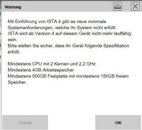

@wtgt205 schrieb am 31. Mai 2016 um 11:39:40 Uhr:
Hallo.
Dies ist kein Fehler von dir. Mindestanforderungen: 2 Kern Prozessor mit 2,2 Mhz, 4 GB Arbeitspeicher, 500 GB Festplatte mit min 150 GB freien Platz.
wir reden doch hier von Rheingold 3.55.11.
Bei mir kommt bei Win10 32 bit die untenstehende Fehlermeldung.
Daraus lese ich, dass sich die erhöhten Anforderungen erst auf die Version4 beziehen.
Bei der alten Version lief noch alles normal.
Man wird quasi vorgewarnt, dass ab 4.xx nichts mehr geht.
Oder kann ich nicht lesen ?????
Gruß Manfred
Ista-d-4
Hallo!
Das sind aber zwei unterschiedliche Meldungen. Die eine besagt, dass aktuell die Leistung des PCs zu gering ist, die Deinige, das sie demnächst zu gering sein wird.
CU Oliver
Ich wusste es doch. Also doch nicht lesen. ..
(Ich hatte das Bild nicht angeschaut, dachte es ist identisch ).
Gruß Manfred
