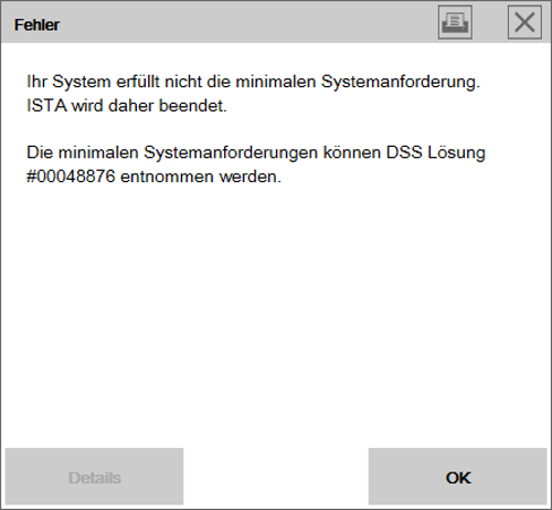

Hi, wie gesagt, dank Oliver habe ich nun auch die aktuelle 3.55.11
aus irgend einem Grund habe ich aber eine Fehlermeldung. Die 3.54 lief sauber. Wenn ich d ie Meldung (Bild) über das x schließe schein alles normal zu funktionieren. Hat man hier die Sys Anforderungen hochgesetzt oder stimmt meine Installation nicht?
Ich nutze ein Win10 32 bit Netbook von Dell mit Intel CPU 1,3 GHz 4 GB Speicher.
Wenns nur die Meldung ist kann ich sicher mit leben. Aber kann ja auch ein Fehler von mir sein.
Danke, Gruß Dad

Hallo.
Dies ist kein Fehler von dir. Mindestanforderungen: 2 Kern Prozessor mit 2,2 Mhz, 4 GB Arbeitspeicher, 500 GB Festplatte mit min 150 GB freien Platz.
Sorry mein Fehler :-) Prozessor mit 2,2 Ghz :-)
Hallo!
Außerdem kann ein 32 bit System keine 4 GB an Arbeitsspeicher verwalten. es verbleiben hier nur nutzbare 3,5 GB übrig (auch wenn man z.B. 8 GB da rein pflanzen würde). Erst ein 64 bit System kommt mit größeren Arbeitsspeichern zurecht.
CU Oliver
Danke, aber nutzen kann ichstrotzdem? Das bedeutet ja es sind zur 3.54 die Anforderungen ganz schön hochgegangen, denn da hatte ich die Meldung nicht.
Läuft ja nach Fehler schließen. Oder besteht da noch ein Problem wenn`s am Auto hängt?

Ich glaube nicht. Bei mir ist dies nicht gegangen, deswegen müsste ich auf älterre Version umsteigen.
Das ist ja genau das Problem von dem ich oben schon gesprochen habe.
Du kannst ja mal zur manuellen Fahrzeugauswahl gehen und dort versuchen ein Fahrzeug auszuwählen.
Also Grundmerkmale -> Baureihe usw.
An der Stelle hatte wohl ein anderer User das Problem, dass er garnicht weiter kam und das Programm neu starten musste.
Bei mir hatte es an der Stelle auch etwas gedauert bis die Auswahlliste aktualisiert wurde.
Aber mit dem Fix konnte ich das Problem beseitigen.

Naja, ganz so einfach ist es nicht.
Ich hab sämtliche Software für's Auto auch auf meinem PC.
Und der ist schnell würde ich behaupten (i7-2600K übertaktet auf ca. 4GHz + SSD).
Und der hat auch Windows 10 drauf.
Nützt aber nichts, weil es nur die 32bit-Version ist und diese nur 3,5GB freigibt.
Wer will, kann auch gern mal seine Startzeiten von RG mit meinen vergleichen.
Vom ersten Klick (Programm starten) bis zum Ende des Ladebalkens (Hintergrundprozess wird ausgeführt) vergehen bei mir 17,89s.
Rheingold braucht auch nicht so einen Mega-Rechner. Es ist nur die Abfrage die hier momentan etwas Probleme macht.
Aber wie gesagt gibt es ja dafür auch schon eine Lösung.
