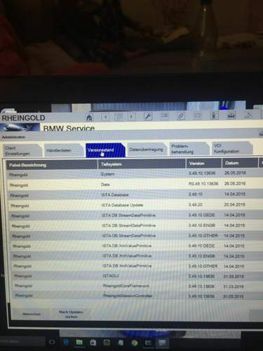

Bei mir steht als Version 3.49.10.13636????

Ist die 3.49.10.13636 = 3.54.11????

Nein, das sieht man doch schon am Datum aus deinem Bild, dass die 3.49 etwas älter ist.

Hmm ok ich hab es mit dieser version augelesen und es hat das FRM zerschossen.
