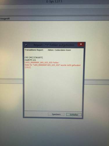

Ok so striche sind im kombi und hud sichtbar aber funktionieren tut es nicht. Und ich komm ins CAS nicht rein einer eine idee?
Img-mt-5786714822011461289-image
...es wurde doch schon 100x beschrieben, neue "CAF aus SWE ermitteln", beim "KIS" Fehler ist der Datenstand zu alt.

Wäre dankbar wenn einer lust hat mir zu helfen eine neue caf fürs cas zuzuweisen.
Hallo!
CIC Fahrzeuge bekommen schon lange keine Updates mehr für alle Steuergeräte. Etliche bleiben außen vor, weil sie nichts mehr neues bekommen. CIC erhielt zum Beispiel schon länger kein Update mehr, DVDinMotion bleib daher. CAS bekam ein Update, daher ist Spiegel anklappen 0,5s futsch. Kombi ebenfalls, daher HUD geändert.
CU Oliver
Danke oli.Brauche ich aktuelle Psdzdata oda reicht was ich drauf habe die Psdzdata 563 um der CAS eine caf datei zuzuweisen oder reicht die vorhandene
