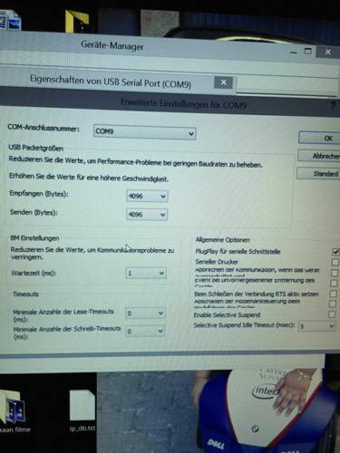

In den erweiterten Einstellungen des Com-Ports musst Du noch die Latency von 16ms auf 1ms stellen.

Ist schon oda

Hab es mal versucht. Geht nicht
Ist das Bild eine Fehlermeldung von Inpa.
Hast du es mal mit RG probiert.
Gruß Manfred

Du hast meine Frage noch nicht beantwortet.
Wie lautet die Fehlermeldung bei RG
Gruß Manfred
Da kommt die meldung Fahrzeug konnte nicht identifiziert werden bitte fahrzeugzugang und pb PAD aktiv ist
Ok, die Meldung habe ich auch manchmal heute noch.
Liegt an der Reihenfolge des Einschaltens.

Ich werde es mal pobieren. Aber am com port machst du nix? Der ist bei mir auch com1. Usb zeigt im geräte manager com9 an?
Dann stell doch bei dem USB Seriell-Wandler auch auf Com1.
Mach mal ein Screenshot von den Windows Comports
Vielleicht sollte ich mal mit Teamviewer schauen.
Mensch clio...wenn im System com9 hinterlegt ist dann auch in der ini auf com9 oder im System manuell auf Com1 umstellen...würde letzteres Empfehlen

Bei diesen Bildern war alles auf Com9.
Müsste eigentlich gehen. .
Mal ne andere Frage...du bist sicher dass dein Interface ok ist? Inpa oder NCS damit probiert?
Das wäre auch meine nächste Frage gewesen.
Inpa geht auch nicht
Vielleicht wohnst du ja in der Nähe eines Codieren und könntest dort dein Interface mal querchecken.
