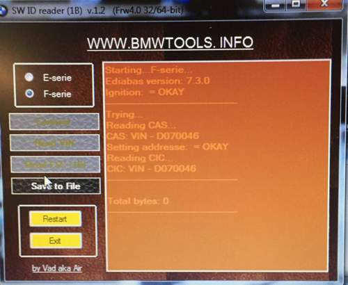

Kann mir jemand helfen, wie lese ich mit ICOM 1B Datei aus NBT
Mit CIC klappt's ohne Problem
Zeigt 0 Byte
Besten Dank im Voraus
Gar nicht! Warum? Weil NBT --> 1DE du verwendest das falsche tool
Danke für die schnelle Antwort NeRkO2O
Mit welche Tools brauche ich
Danke
Na es gibt das gleiche nur für 1DE
Kannst du mir bitte PM schicken? Das wäre sehr nett von dir
Danke
Ja kann ich aber da wird nix sein...kann da keine Dateien senden. Schick du mir PN 😁 mit deiner Email-Adresse 😉

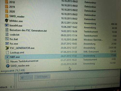

Also NBT.e*e habe ich drin
Aber trotzdem geht nicht
Nbt.exe is tum generieren des codes. Du musst vorher den 1DE auslesen...und dafür gibt es das gleiche tool aus deinem screenshot nur eben für 1DE und nicht wie im screenshot 1B

Du kannst doch mit ESYS den 1DE auslesen.
Oder mach Team Viewer an dann lese ich 1DE aus 😉
Genau. Oder mit dem swidreader eben für nbt welchen ich dir angeboten habe wenn du mir deine mail gibst...oder ich lad es auf mein Onedrive
