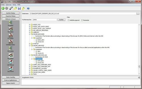

Hi, kann mir einer sagen warum ausgerechnet im HU-CIC die Einträge auf englisch sind. Und weil wir gerade dabei sind, ich probiere ja noch hin und her wegen der Online Geschichte, ging ja schon mal.
Was gedeutet der Eintrag Online_Services_GLS?
Gruß Dad
