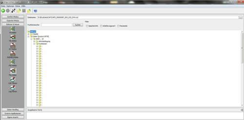

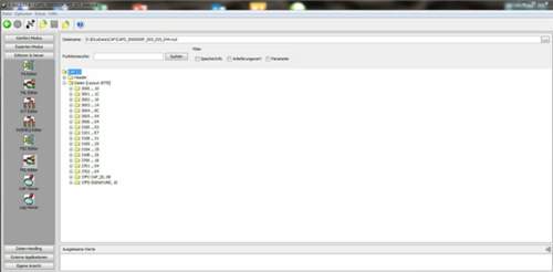

Hallo
Heute wollte ich mit den neuen Daten Codieren. ver 55.4,
Das Fahrzeug hat F010-15-03-503.
Esys 3.24.3
Die Daten werden aber nicht richtig ausgelesen Siehe Anhang.
Hat einer ne Idee warum?

Ausgelesen sind die Daten schon korrekt, nur sieht es nach getrimmter CAFD aus...

Du hast getrimmte CAFDs. Lösung: E-Sys Launcher
