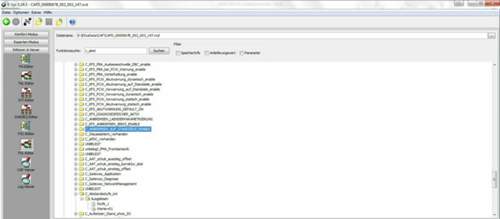

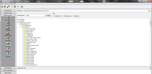

Im CAF Modul gibt's die Einstellung
C_ANBREMSEN_AUF_STANDZIELE_ENABLE
diese ist auf wert 0 gesetzt.
Hat hier schon jemand Erfahrungen gesammelt, ob das Fahrzeug durch Einschalten dieser Option dann auch beim Heranfahren auf stehende Fahrzeuge abbremst?
Screenshot-2015-05-20-09-32-41
Zuschneiden-4
Hallo!
Tja, wer macht den Test?
Bei Volvo hatte das zumindest nicht geklappt. :)
https://www.youtube.com/watch?v=aNi17YLnZpg
CU Oliver

Das mit dem Anbremsen auf stehende Ziele könnte man doch mit einem großen Styroporklotz o.ä. testen? Mir wärs aber trotzdem zu heikel an solchen sicherheitsrelevanten Dingen was zu ändern.

Naja. Wenn man es genau nimmt, heißt es ja "anbremsen" und nicht "vollbremsen".
