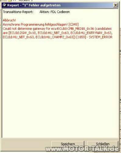

jetzt muss ich doch noch zwei Fragen Stellen, nachdem ich gerade auf E-Sys "umsteigen" möchte:
1.) Gibt es im E-SYS, wie früher auch bei INPA eine Möglichkeit den / die Fehlerspeicher auszulesen?
2.) Nach dem starten des Kodiervorgangs bekommt ein Freund immer die folgende Fehlermeldung, siehe Anhang, alles weitere funktioniert jedoch einwandfrei. (also bis auf die gewünschte Änderung :-) )
Unbenannt
Hatte ich auch ein paarmal. Bei mir war der Grund dass das Kabel nicht ganz 100% Kontakt hatte auf PC-Seite, das heißt, wenn man etwas hin und her wackelte war kein Kontakt mehr da und damit der connect zum Auto weg.
Hab mich dann ruhig verhalten und Kabel fest drin, dann gings.
