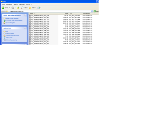

Hallo Oliver,
es liegt anscheinend nicht an den CAFD. Die sind unter C:/data/psdzdata/swe/cafd vorhanden. Jedoch werden sie nicht zur Auswahl bei VCM angezeigt? Hast Du eine Idee?
VG
Robert

Hallo Oliver,
leider könnte es ein Problem werden, dann ich im Auto kein Netz habe.
Ich habe zwei Screenshots von der CAF Auswahlmöglichkeit und von dem cafd Ordner gemacht.
VG
Robert
Caf-auswahl
Cafd
Hallo!
Dann teste doch mal die 007_003_022 und schaue vorher nach, ob die in einem CAFD-Ordner auch groß genug ist.
CU Oliver
