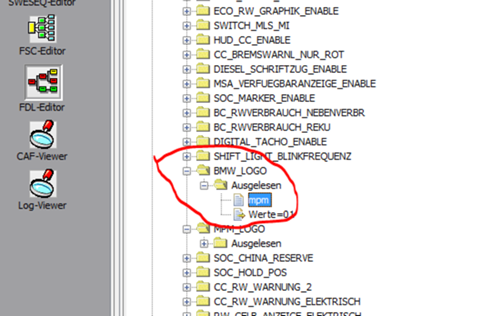

Also wenn ihr die Auswahlmöglichkeit mpm bei BMW_LOGO meint, dann hab ich die auch.
F11 530d 10/2012 mit MFD
Mpm

Hallo!
Gemeint war hier das 6WA (Kombi mit erw. Umfängen / Black Panel), nicht das 6WB von Dir.
CU Oliver
