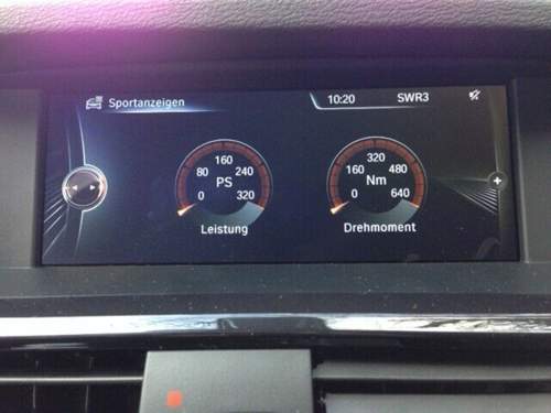

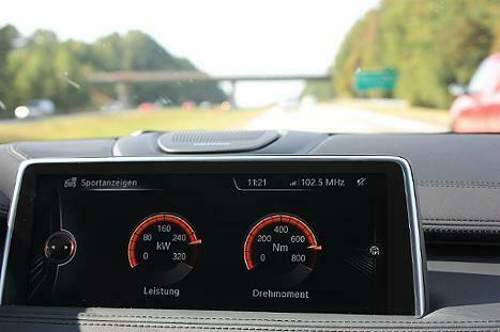

Das Farbband in den Sportanzeigen ist dann rot, vorher war es Orange. Ist auch ein M Parameter. Muss morgen mal schauen, wie der genau lautet.
@Roonster schrieb am 25. November 2014 um 23:08:35 Uhr:
Ahh.. stimmt wäre super danke dir
Sportanzeige - Normal
Sportanzeige - M

@Hurrr Das Ändern des Farbbandes von orange auf rot müsste geschehen durch:
HZ_NBT->3000 HMI, 98->Funktionen->M-Vehicle->Aktiv
