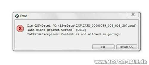

Schönen Vormittag,
wollte mich ein wenig in die Tiefen der Steuergeräte offline im Büro einlesen.
Habe dafür E Sys gestartet und wollte im CAF Viewer die CAF Datei laden.
Leider bekomme ich hier einen Fehler.
Was mach ich den falsch ;-)
Anbei die Fehlermeldung.
lg und Danke
Alex
Unbenannt
Hallo!
Falscher Viewer. Du musst den FDL-Editor nehmen.
CU Oliver
Danke, bin echt ein ....
lg Alex
