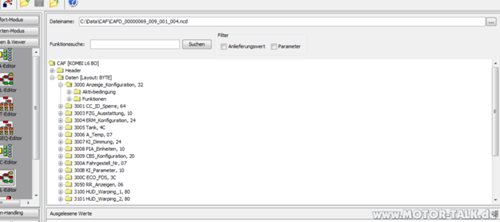

M-Performance Logo
kombi -->3000 Anzeige_Konfiguration -- > BMW Logo

Hallo!
Man kann die Sachen auch offline machen.
Sowie man ein Steuergerät mit Codierdaten lesen ausliest, wird die CAFD in C/data/cafd gespeichert. Diese Dateien haben leider einen kryptischen Namen., so dass man nicht immer sofort weiß, welches Steuergerät sich dahinter verbirgt.
Bei E-Sys nutzt man nun Editoren&Viewer und dort den FDL-Editor. Mit den ... rechts oben öffnet man die Datei, die man möchte. Dieses Fenster sollte man kennen, denn es ist das gleiche Fenster welches sich auch beim FDL codieren öffnet. Nun ändert man seine Sachen ab und speichert sie.
Beim nächsten Codieren liest man den FA aus und aktiviert ihen und liest danach die ECUs aus. Statt aber nun auf Codierdaten lesen zu klicken beim Steuergerät wählt man den obersten Punkt und nimmt seine geänderte CAFD. Erspart einem das Codieren in der Kälte. 🙂
DVDinMotion
Die beiden Einträge in HU_CIC bzw. HU_NBT sind zu ändern
SPEEDLOCK_X_KMH_MIN
SPEEDLOCK_X_LMH_MAX
Bei beiden ist rechts auf Wert zu klicken und dann auf bearbeiten. Im untersten Fenster macht man nun aus der 03 ein FF und speichert das mit dem kleinen Zeichen rechts oben an dem Fenster. Das war es schon.
CU Oliver

Danke dir, habe ich jetzt gefunden. Offline versuche ich dann demnächst mal.
Was ich einfach nicht verstehe.... BMW_LOGO ist bei mir nicht drin 😕
Hallo!
Ist bei etlichen nicht drin. Kommt auf Fahrzeugtyp, Alter, Ausstatung und Softwarestand an. Wie sieht das bei Dir aus?
CU Oliver
