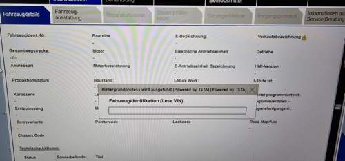

habe meine ISTA mehrere Wochen nicht mehr benutzt und jetzt wenn ich es anschließe und starte komme nicht weiter.
Ista startet und verbindet mit Auto aber kann nichts auslesen Vin, usw. Passiert Garnichts, woran könnte das liegen ??

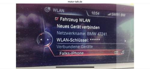

@rosswell schrieb am 11. Oktober 2013 um 18:12:32 Uhr:
So, WiFi funktioniert jetzt, genauso wie das Segeln in meinem 1er mit Navi Prof aus 06/2013. 😎
Hier die Einträge dafür:
HU_NBT > 3003 > WLAN_STATUS > aktiv
--> Kommentar: "Switch WLAN onSwitch WLAN off"
HU_NBT > 3003 > WLAN_MODUS > ap
--> Kommentar: "Switch WLAN modet to Access Point (AP) / Switch WLAN mode to ClientSwitch WLAN mode to WiFi direct (simultaneous AP and Client)
HU_NBT > 3003 > WLAN_SIGNAL_STRENGTH > "incar" for low power, "outdoor" for high power
--> Kommentar: "Setup signal strength for in-car entertainment use cases and outdoor (Garage and Home Sync) use cases
HU_NBT > 3000 > ENT_MC_WLAN_STREAM_DMP_COVERART > aktiv
--> Kommentar: "Aktiviert bzw. deaktiviert die Coverart für das UPnP/WLAN Audio."
HU_NBT > 3000 > ENT_MC_WLAN_STREAM_DMP_VIDEO > aktiv
--> Kommentar: "Aktiviert bzw. deaktiviert die Coverart für das UPnP/WLAN Video."
HU_NBT > 3000 > ENT_MC_WLAN_STREAM_DMP > aktiv
--> Kommentar: "Enable the DMP function to stream AV content from a connected WLAN device."

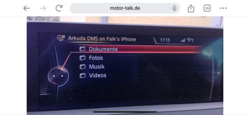

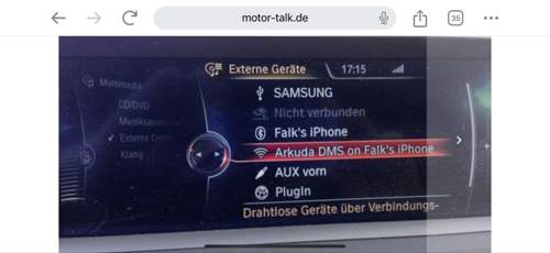

Mein iPhone wurde mir nicht als Quelle angezeigt, da ich keinen DLNA/UPnP Media Server auf meinem iPhone installiert hatte. Also habe ich mir schnell mal eine kostenlose App aus dem Appstore geholt und voila, so schaut das ganze dann aus.
Ich könnt somit jetzt jedes externe Gerät verbinden, sofern ein DLNA/UPnP Media Server installiert ist.
Bilder zum WLAN und zum Segeln könnt ihr dem Anhang entnehmen. 😉
Habe wie gesagt beides erfolgreich codiert. 🙂
Ich habe auch Videos vom Segeln und von der M Animation im Start Bildschirm gemacht. Leider weiß ich nicht wie ich die hier verlinken kann.
So long.
Euer rosswell

Hallo Rosswell !
Wäre möglich W-lan in meine 5-er Bj.2015 auf NBT mit deine ,,Programier Daten '' die gleiche Ergebnisse zu bekommen ? Habe selber E-sys.....
Gruß, Dodo.
An alle andere die sich beleidigt fühlen für mein Beitrag vor ein paar Tagen ,sorry aber mein Handy wollte nicht meine Frage übernehmen ...
Immerhin wenn eine von euch eine bessere Idee hat wie man Wlan aktivieren kann in NBT sollte sich melden !
Es war mir schon klar das eine 13 Jahren alte Beitrag ist aber neuere hab's nicht gefunden...
Darf man fragen, worin der Vorteil besteht, Wlan in einem NBT zu aktivieren?
ja , darfst du . weil ich will Dateien von Handy per Wlan auf NBT abspielen .... Bilder , Music und Videos...

Hallo!
DeseWlan Möglichkeit hat BMW ganz kurz in den Daten offen gehabt, es festgestellt und sofort wieder geschlossen.
CU Oliver
