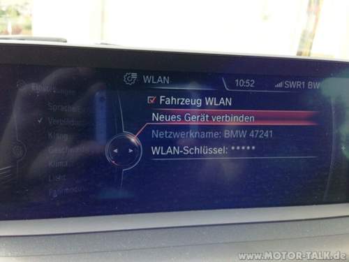

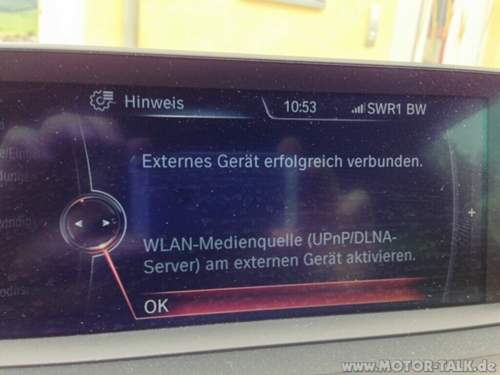

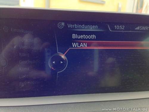

So, WiFi funktioniert jetzt, genauso wie das Segeln in meinem 1er mit Navi Prof aus 06/2013. 😎
Hier die Einträge dafür:
HU_NBT > 3003 > WLAN_STATUS > aktiv
--> Kommentar: "Switch WLAN onSwitch WLAN off"
HU_NBT > 3003 > WLAN_MODUS > ap
--> Kommentar: "Switch WLAN modet to Access Point (AP) / Switch WLAN mode to ClientSwitch WLAN mode to WiFi direct (simultaneous AP and Client)
HU_NBT > 3003 > WLAN_SIGNAL_STRENGTH > "incar" for low power, "outdoor" for high power
--> Kommentar: "Setup signal strength for in-car entertainment use cases and outdoor (Garage and Home Sync) use cases
HU_NBT > 3000 > ENT_MC_WLAN_STREAM_DMP_COVERART > aktiv
--> Kommentar: "Aktiviert bzw. deaktiviert die Coverart für das UPnP/WLAN Audio."
HU_NBT > 3000 > ENT_MC_WLAN_STREAM_DMP_VIDEO > aktiv
--> Kommentar: "Aktiviert bzw. deaktiviert die Coverart für das UPnP/WLAN Video."
HU_NBT > 3000 > ENT_MC_WLAN_STREAM_DMP > aktiv
--> Kommentar: "Enable the DMP function to stream AV content from a connected WLAN device."
Mein iPhone wurde mir nicht als Quelle angezeigt, da ich keinen DLNA/UPnP Media Server auf meinem iPhone installiert hatte. Also habe ich mir schnell mal eine kostenlose App aus dem Appstore geholt und voila, so schaut das ganze dann aus.
Ich könnt somit jetzt jedes externe Gerät verbinden, sofern ein DLNA/UPnP Media Server installiert ist.
Bilder zum WLAN und zum Segeln könnt ihr dem Anhang entnehmen. 😉
Habe wie gesagt beides erfolgreich codiert. 🙂

Ich hab bei zwei das problem das man wlan nicht aktivieren kann obwohl es angezeigt wird, bzw der menü punkt da steht !, weisst du was da los ist ?, danke
