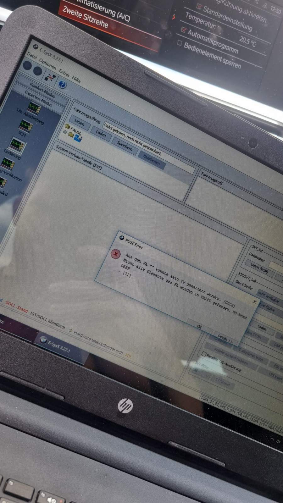

Hallöchen,
komme bei einem 2020er G21 nicht weiter, vielleicht hat ja jemand Rat.
Versuche lediglich das RDKS rauszucodieren wie ich schon 100 mal gemacht hab.
S18A sollte die korrekte Auswahl sein?
Esys lässt mich den FA nicht aktivieren: https://img.motor-talk.de/K1FTUdeRfKZdEjCu.10.jpg

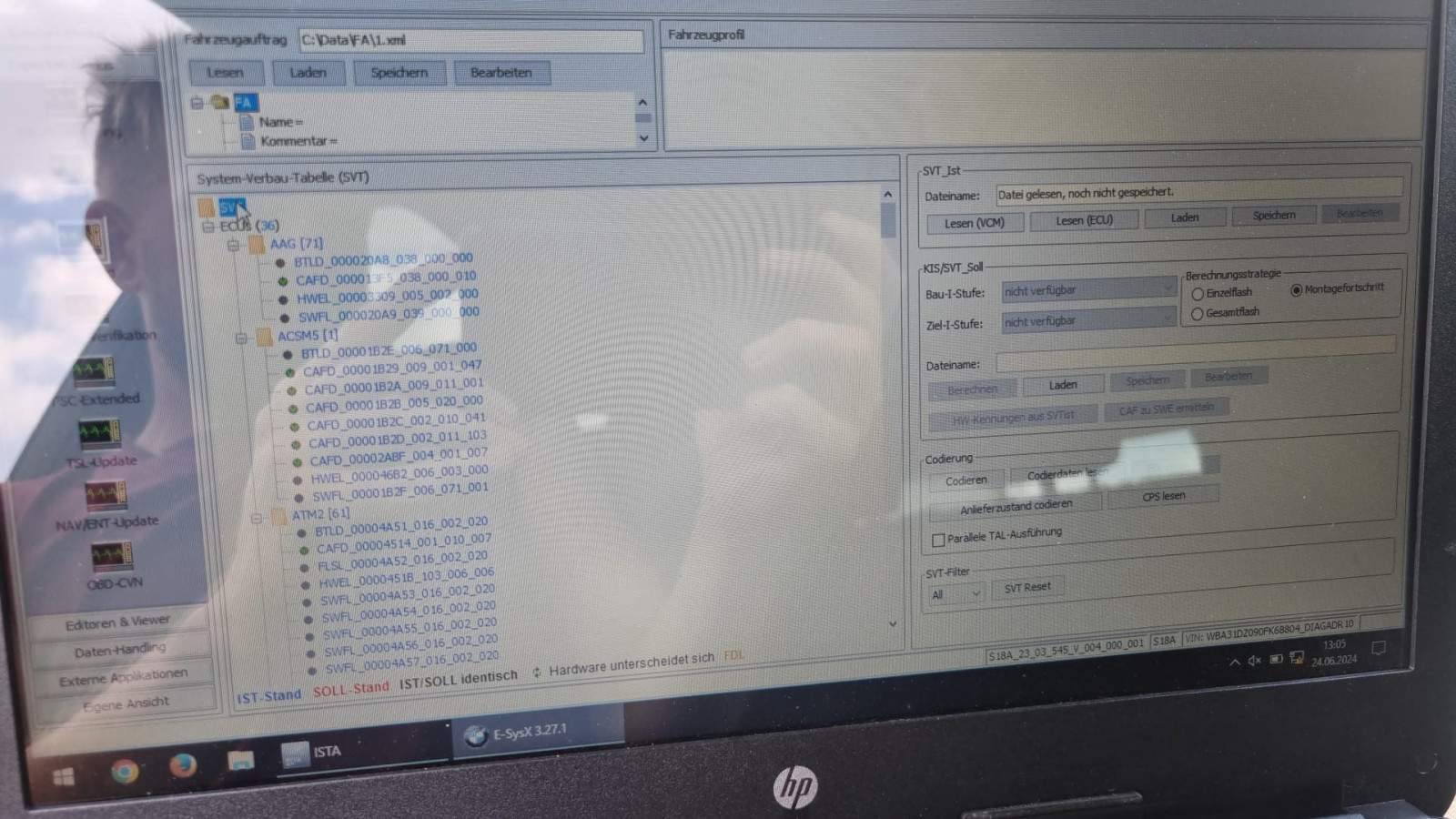

Brauche ich das überhaupt? Habe FA gespeichert, 2VB gelöscht, gespeichert, und würde jetzt SVT Codieren drücken. Kann ich das so machen oder funktioniert es nicht ohne aktiven FA?: https://img.motor-talk.de/K1FTUB2Y_rHMyeVz.10.jpg
Codieren?
Fehlermeldung
Deine Version ist uralt. Nutze mal 3.33 oder gleich 22.10.
Hallo!
Ab 3.31 würde es schon gehen. Mit der uralten 3.27 kommt man bei älteren F-Serien noch etwas weiter, G-Serien sollte man sich mit dem Methusalem nun nicht mehr antun.
CU Oliver
