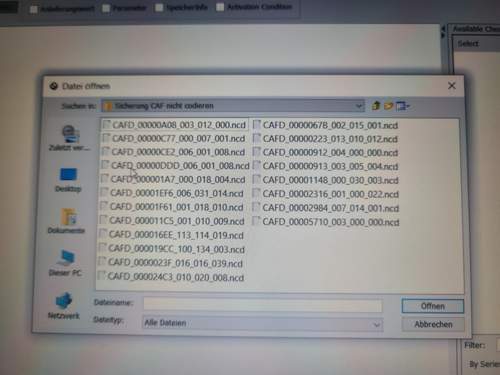

Leider weiß ich hier nun nicht mehr, in welchem CAFD ich da suchen muss, kannst da bittebitte einmal helfen.
CAFD Dateien
Wenn du SA‘s im Fahrzeugauftrag suchst, diese FA*.xml Datei befindet sich im FA Ordner, nicht bei den CAFD‘s

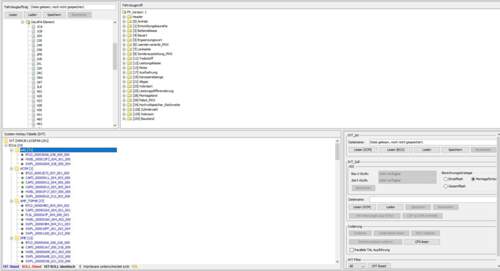

Hallo Zusammen,
folgendes Szenario:
Ich habe beim meinem F31 eine elektrisch schwenkbare AHK nachgerüstet.
Anschließend habe ich die Umrüstung 3AC im Esys in den FA eingetragen und ins VCM geschrieben.
Habe die notwenigen Steuergeräte DSC / HU / FEM / REM / KOMBI / ICM mit dem neuen FA codiert.
Im VCM wird das AAG auch erkannt und der SVT Soll / Ist ist identisch.
Allerdings wird beim AAG keine CAFD angezeigt und ich kann auch nicht auf "CAF zu SWE ermitteln" klicken da das Feld ausgegraut ist, und ohne CAFD keine Codierung möglich oder?
Im Fehlerspeicher des AAG steht als einziger Fehler die fehlende Codierung des Steuergeräts.
Übersehe ich irgendwas oder was muss ich jetzt machen damit ich das AAG normal codieren kann?
Screenshot ist angehängt.
Danke schonmal und viele Grüße
Nyox
Esys-screenshot
Es wird im E-SYS keine Bau bzw. Ziel iStufe angezeigt.
Passen deine Psdzdata?
FA aktiviert?
Ist das zufällig E-SYS 3.28?
FA ist aktiviert.
ESYS Version ist die 3.33.4.
Psdzdata: Lite v.4.38.30
Ist die Bau bzw. I-Stufe relevant wenn ich nur codieren möchte?
Die Bau oder iStufe ist in dem Sinn relevant das in diesen beiden Feldern diese Daten angezeigt werden müssen da ansonsten etwas mit den Daten nicht passt. Ohne Zugriff auf die Daten kann E-SYS der SWFL keine CAFD zuweisen. Darum ist der Button auch ausgegraut.
Okay, wie kann ich diese Daten anziehen? Oder sollten diese automatisch da auftauchen?
Die zeigt es nach dem Einbinden der psdzdata an. Gehe davon aus das deine Psdzdata defekt sind.
Würde die vorhandenen löschen und andere laden.

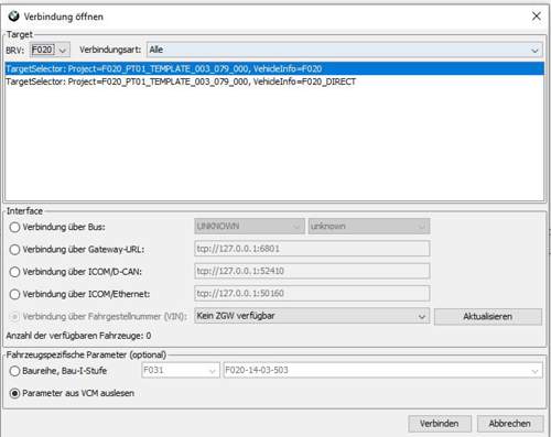

Hallo!
Oder die Daten sind okay, man hat sich aber nicht via Target F020 verbunden.
CU Oliver
Verbunden habe ich mich wie im Screenshot zu sehen.
Bin gerade nur nicht am Fahrzeug daher kein ZGW verfügbar.
