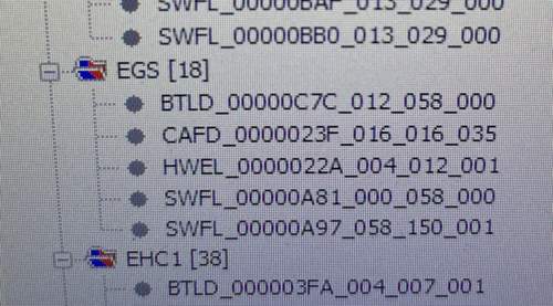

Könnte mir vorstellen das die fehlende Start/Stop im Getriebe das Problem ist. ICM ist LCI.
I-Level wird ja mangels Software fürs Getriebe nicht anzugleichen sein nehm ich an.
Fehlendes Start/Stop hängt m.M.n nicht mit dem Getriebe zusammen.
Wenn du aber kein Start/Stop hast dann ist ja ein Sprung von altem ICM <9/11 nach LCI ICM. Das wird glaub ich ne mega Baustelle mit DSC, FRM, ACSM und bestimmt auch DME. Puhh ob das was wird.
Ich hab bei meinem 4/12 auf LCI 5AT umgerüstet und habe Anfangs auch mit Prüfsummenfehlern gekämpft. Nach Tausch und flashen/Umflashen/neu verkabeln von ICM, ZGW, FRM, DSC, EGS, HU(EVO), ACC, KAFAS2 vom LCI läuft alles Fehlerfrei.
Baustufe ist 04/11
LCI ICM läuft ohne Probleme bis auf den Prüfsummenfehler zum EGS. LCI FRM ist im Zulauf.
KAFAS2 und 6WB ist verbaut.
Sollte fürs Getriebe (8HP?) ja LCI Software geben. Hab bei mir auch die vom LCI auf der EGS.
Meinste nicht das da die HWEL ne andere ist?
EGS stand
Die HWEL sollte sich nur in der letzten Stelle unterscheiden.Hier wurde im F1x 001,002,003 verbaut. Sonst ist alles gleich. Hier bin ich mir sicher das die neuste LCI Software auch auf der HWEL…001 lãuft.
HWEL…001 > ergibt normal 058 SWFL
HWEL…002> ergibt normal 077 SWFL
HWEL…003> ergibt normal 095 SWFL
Hier vom Kumpel Baustand 12/12:
BTLD unterscheidet sich auch.
Bild-2023-01-08
Ja BTLD ist anders, aber nur die Revision. DIe BTLD ID ist gleich.
Musst natürlich auch den BTLD hochziehen sonst bootet die höhere SWFL nicht.
Kannst z.B. problemlos den BTLD…68…+SWFL…95… auf die HWEL…001 flashen. Machen z.B. auch viele Alpina Flasher so, die interressiert die HWEL überhaupt nicht. Haben die HWEL gleich aus der TAL entfernt.
Ein normales iLevel Update sollte dir eigentlich auch den BTLD…68. bringen. Der wurde im Laufe der Zeit mal hochgezogen wenn ich mich nicht irre.
Zur Vollständigkeit, mit Baustand 09/11 wurde ab Werk der BTLD…068… auf die HWEL…001 installiert.
