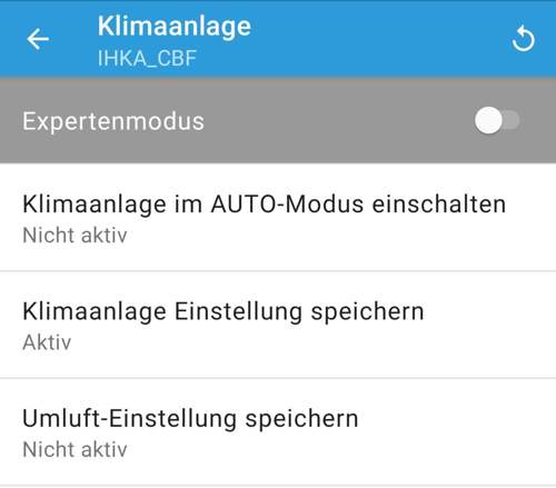

ich bräuchte da mal eure Hilfe und zwar wegen meiner Klimaanlagen Bedienteil.
Immer wenn ich den Drehschalter von Scheibenlüftung auf Fußlüftung stelle, schaltet er aus Auto in den manuellen Betrieb um, wenn ich dann wieder Auto drücke, geht die Klima mit an.
Wie kann ich das beides heraus codieren?
Dass bei AUTO die Klima nicht angeht, kann man bspw. mit BimmerCode einstellen - siehe Bild.
BimmerCode AUTO-Modus
Hallo!
Und mit E-Sys auch in der IHKA.
CU Oliver
Aber nicht, dass Auto nicht ausgeht, wenn man die Lüftungseinstellungen ändert, richtig?
Das war hier irgendwann schon mal Thema und wurde verneint, darauf bezog sich mein vorheriger Beitrag. Das Einschalten der Klima hatte ich überlesen, sorry.
@Heizölheizer schrieb am 25. Dezember 2022 um 11:54:38 Uhr:
Richtig: Sobald man individuelle Einstellungen vornimmt, ist es nicht mehr automatisch und folglich geht der AUTO-Modus aus. 😉
