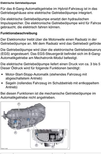

Habe mal irgendwo gelesen dass das wohl eine elektrische (Zusatz) Ölpumpe haben soll. kA ob das stimmt.
Um mal kurz über den Tellerrand zu schauen bzw einzuhaken: schadet der Segel-Modus langfristig(!) in irgendeiner Form? Stelle mir das schon so vor, dass das ständige umschalten in den Freilauf auf sehr lange Sicht zu einer erhöhten mechanischen Belastung führt.
@Bender2k schrieb am 8. Juni 2022 um 00:16:28 Uhr:
