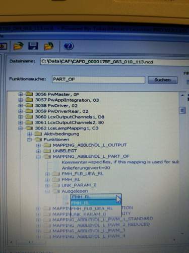

Hallo, suche folgene Codierwerte für BDM F56:
-Abblendlicht bei WL auf aus
-Anhebung Standlicht bei Abblendlicht.
Anbei paar Fotos, leider komme ich nicht weiter.
Welchen Wert muss ich da nehmen? 01??
Bezüglich Anhebung Standlicht bei Abblendlicht habe ich folgendes gefunden: MAPPING_STANDL_V_L_PWM
Da ist der ausgelesene Wert schon auf 100% Hex 64 ??
Gibt es überhaupt eine Codierliste für das BDM F56 ??
