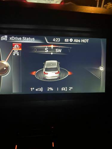

xDrive Menü aktivieren
HU_CIC
3000
MOMENTDISTRIBUTION_MENU aktiv / Werte=01
Das hab ich mir gestern codiert, ist bei mir jetzt drin, allerdings ausgegraut, daher kann ich nicht rein.
Warum? Liegts am bj?
11/2011 F10 535i xDrive
Setze mal
X_VIEW auf aktiv
Vielleicht klappt es dann
@GTS_Tarik schrieb am 18. Juli 2020 um 22:03:48 Uhr:
HU_CIC
3000
Das geht nur bei X Modellen, also X3, X5 etc...

XDrive Anzeige F11 Bj:3/15
Anzeige

@Alex2113 schrieb am 21. Juli 2020 um 12:45:47 Uhr:
Höher gelegt? 😉

@atzebmw
Ne, Foto während der Fahrt gemacht
@Alex2113 schrieb am 21. Juli 2020 um 16:14:49 Uhr:
@atzebmw
Aber das Bild sieht eher nach einem X5 aus, als ein F11.
