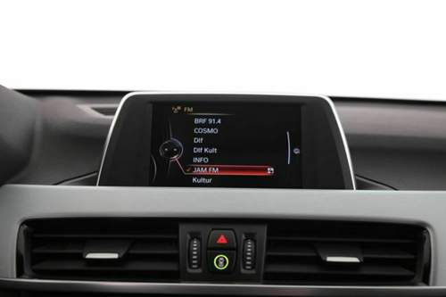

Schon jemand den 6,5" Navi-Bildschirm gegen ein 10,25" Android-Naviradio getauscht?
BMW X1 F48
da ich mir letzte Woche einen X1 Baujahr 7/2017 mit 6,5" Navi-Bildschirm gekauft habe und bei diesem ja kein Google Maps über Android Auto nutzen kann, wollte ich nachfragen ob hier vielleicht schon jemand auf ein 10,25" Android-Naviradio (nicht den original großen Bildschirm, sondern einen Zubehör-Bildschirm mit integriertem Navi-Radio) gewechselt hat und falls ja, wie zufrieden er damit ist?
Ein kleiner Erfahrungsbericht wäre super, da ich gerne auf 10,25" und Google Maps wechseln wollen würde, ohne dabei die restlichen Funktionen der Serien-Unit zu verlieren.
Und ja, das original BMW Navi ist gut, ich möchte aber trotzdem auf einen größeren Bildschirm und die Möglichkeit wechseln, auch Google Maps nutzen zu können 🙂

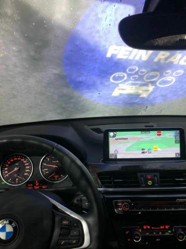

Wie gesagt, das Display hat mich bei dem chinesischen Händler über Aliexpress unter 400€ gekostet, Zoll ist keiner angefallen da ich das wie in der Anzeige beschrieben so bestellt habe und für den Einbau muss man mit ca. 2 Stunden rechnen, also wenn man sich Zeit für die Demontage und Montage aller Teile nimmt. Bei mir wurde die GPS- sowie die Wifi-Antenne unter die Abdeckung verlegt die sich hinter dem Display befindet, so dass keine Kabel und auch keine Antennen zu sehen sind.
Bei mir hat es 3 Stunden gedauert, da bei mir noch eine DashCam verbaut wurde und es für die Werkstatt beim X1 F48 das erste Mal war, sprich man da noch etwas vorsichtiger rangeht, als wenn man das schon mehr als 1x gemacht hat.
Weitere Kosten sind keine angefallen, kann man aber produzieren indem man ein DAB+ Modul und eine passende Rückfahrkamera bestellt und verbaut, die sich auch noch an das Gerät anschließen lassen.
PS. Was wirklich ärgerlich ist, sind die viel zu knapp bemessenen Kabel der Serien-Headunit, die man so gut wie kaum rausziehen kann, um die Kabel anständig abzuziehen. Und auch hinter bzw. unter der Headunit befindet sich nur wenig Platz um den zusätzlichen Kabelbaum, der mit dem neuen Display daherkommt, zu verstauen. Daher dauert alles etwas länger, also z.B. auch die Kabel für die beiden USB-Anschlüsse und die SIM-Karte in das Handschuhfach zu ziehen. Einen USB-Anschluss habe ich gleich dafür genutzt die DashCam anzuschließen und den anderen ins Handschuhfach gelegt. Der Serien-USB-Anschluss ist natürlich weiterhin voll nutzbar, da dieser ja an der Serien-Headunit angeschlossen ist.

Abend,ich habe vor einiger Zeit auch auf ein Android 10.25zoll + Rückfahrkamera umgerüstet,weil mir der originale Bildschirm einfach zu klein war.Ich nutze auch die original Freisprecheinrichtung und habe das Display mit Hilfe eines YouTube Videos umprogrammiert ,damit ich nicht am rechten Bildschirm das splitscreen habe.Ich habe mir eine 2. Simkarte bestellt,damit ich nicht immer mein Handy koppeln muss ,um mit dem Bildschirm ins Internet zu gehen.Ich bin zufrieden und möchte nicht mehr auf zum Beispiel Google Maps,Musikapps oder einfach mal tv gucken(für die Beifahrerin oder wenn ich irgendwo warte ).
