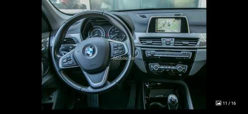

Schon jemand den 6,5" Navi-Bildschirm gegen ein 10,25" Android-Naviradio getauscht?
da ich mir letzte Woche einen X1 Baujahr 7/2017 mit 6,5" Navi-Bildschirm gekauft habe und bei diesem ja kein Google Maps über Android Auto nutzen kann, wollte ich nachfragen ob hier vielleicht schon jemand auf ein 10,25" Android-Naviradio (nicht den original großen Bildschirm, sondern einen Zubehör-Bildschirm mit integriertem Navi-Radio) gewechselt hat und falls ja, wie zufrieden er damit ist?
Ein kleiner Erfahrungsbericht wäre super, da ich gerne auf 10,25" und Google Maps wechseln wollen würde, ohne dabei die restlichen Funktionen der Serien-Unit zu verlieren.
Und ja, das original BMW Navi ist gut, ich möchte aber trotzdem auf einen größeren Bildschirm und die Möglichkeit wechseln, auch Google Maps nutzen zu können 🙂

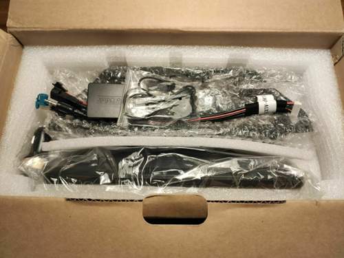

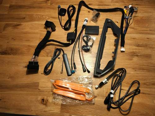

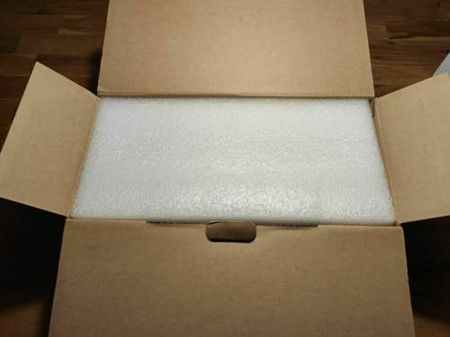

Seit heute ist folgendes 10.25" Android Display zu mir unterwegs (das ganz rechte, also die "EVO 4-64GB CP AA" Version), sobald es verbaut ist und einwandfrei funktioniert, werde ich hier einen Erfahrungsbericht, sowie Bilder vom Einbau und der Handhabung posten:
@Bochumer1 schrieb am 16. November 2020 um 18:58:06 Uhr:
da bin ich ja gespannt...
So, das Gerät ist gestern angekommen und wird - wenn die Werkstatt meines Vertrauens Zeit hat - am Samstag verbaut. Sobald das geschehen ist und alles funktioniert, folgt der Erfahrungsbericht 🙂

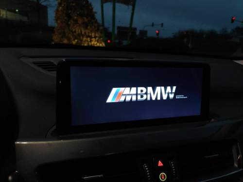

Nun ist es verbaut und ich glücklich 🙂
Endlich kann ich Google Maps und sämtliche andere Android-Apps (Spotify, Deezer, YouTube etc.) nutzen und Videos auf einem 10.25" Display mit gestochen scharfer 1920x720P Auflösung genießen.
Das Gerät ist super schnell (8 Kern Qualcomm MSM8953 Snapdragon Prozessor mit 4GB Ram und 64GB Rom) und dank Android 10 auf dem neusten Stand, bin mehr als zufrieden.
Und das alles für nur um die 400€ + Einbau, also Wechsel von 6,5" Serien-Display auf 10,25" IPS Display mit 1920x720P und zusätzlich noch Google Carplay, Android Auto, Wifi und 4G-Simkartenslot.
Was Musik angeht einwandfrei.
Das Handy ist bisher noch mit meiner Serien-Headunit gekoppelt, da ich noch nicht dazu gekommen bin, dieses mit dem neuen Display zu koppelt (und auch noch keine Sinn darin sehe).
Ich gehe davon aus, dass das Serienmikro und dessen Position und Qualität hochwertiger als das mitgelieferte für das Display ist und werde daher weiterhin die Serienfreisprecheinrichtung nutzen.
Das schöne ist ja, das man beides weiterhin nutzen kann und der Sprung zwischen dem einen und anderen System nur 1 Sekunde dauert. Und da das neue Display ja kein eigenes Radio besitzt, muss man sowieso ab und zu mal "switchen", also wenn man z.B. Radio hören möchte.
Daher werde ich auch die Serienfreisprecheinrichtung weiter nutzen und das Android-System nur für die zusätzlichen Features aktivieren (wenn ich diese brauche, wie z.B. Google Maps, Spotify, oder wenn die Mitfahrer mal einen Film während der Fahrt sehen wollen).
