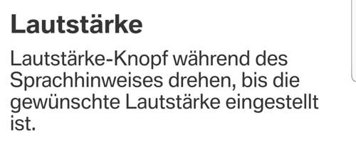

Hi
Ich komme derzeit bei der Einstellung der Lautstärke bei der Sprachausagbe des Navi nicht weiter.
Ich würde gerne z.B.den Radio Ton während der Sprachausgabe des Navi absenken bzw. abschalten können.
Im Navi Menü wird ein Lautstärkebalken ganz kurz angezeigt, welcher sich aber nicht einstellen läßt. So zumindest bei mir.
Und im Radio Menü habe ich auch nichts finden können..... :-(
Weiß hier jemand Rat??

Wenn eine Naviansage kommt, einfach lauter oder leiser drehen.

@Marco3005 schrieb am 8. März 2019 um 19:25:42 Uhr:
Bleiben die Einstellungen dann auch bestehen?? Oder muß bei Navi Neustart wieder neu justiert werden??

wird auf eine codierbare Mindestlautstärke begrenzt

@opa38 schrieb am 8. März 2019 um 19:45:32 Uhr:
bleibt so wie man es einstellt

Ich glaube, nach dem Neustart vergisst er die Einstellung wieder

BMW ist nicht bemüht, hier Änderungen vorzunehmen. Die Lautstärke des Radios wird nur abgesenkt, wenn sie lauter ist als die der Navilautstärke. Das heisst, wenn beide gleich laut sind, versteht man gar nichts mehr.
Auch müsste abgesenkt werden, wenn der Rückwärtsgang eingelegt wird.
Auch die Lautstärke der Verkehrsdurchsage wird nicht abgespeichert. Ich meine, sowas ist doch "Steinzeit". Das gab es schon vor 30 Jahren!!

@5400 schrieb am 9. März 2019 um 08:12:39 Uhr:
Bei Naviansage wird doch der Radio ausgeblendet.
TP für Verkehrsdurchsage wird auch gespeichert.
Ich glaube da liegt ein Bedienungsfehler vor.

Hmm..., also das Radio wird bei mir nicht komplett ausgeblendet. Es ist im Hintergrund immer noch zu hören.....
