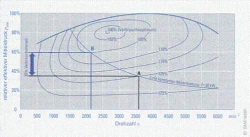

An alle anderen: Fahrt ruhig mal Eure Motoren (am besten Saugbenziner) im Bereich des Drehmomentmaximums und vergleicht den dabei entstehenden Verbrauchswert mit jenem bei sparsamer Fahrweise.
@rommulaner schrieb am 31. August 2016 um 21:38:32 Uhr:
Is Quark, aha...
Erklär doch das dann bitte mal genau wieso das so sein soll.
Hat er bereits, und ich auch. Das Lesen kann ich Dir nicht abnehmen. Aber ich wiederhole mich gerne: So ein F30 benötigt für 150 km/h grob gerechnet 60 PS Motorleistung. Dies entspricht 44 Kilowatt. Fährt man eine Stunde lang mit 150 km/h, dann wurde eine Arbeit von 44 kwh erbracht. Nun hat so ein B38 bei 150 km/h im 8. Gang eine Drehzahl von etwa 2500 U/min. Da hier bereits 220 Nm anliegen, errechnet sich eine Leistung von (220 x 2500 : 9550) = 58 kw / 79 PS bei Volllast. Also mehr als nötig wären. Würde man nun den 7. Gang wählen, wären es sogar 3200 U/min., umgerechnet 74 kw / 100 PS. Noch viel mehr, als nötig wäre. Je näher die tatsächlich benötigte Leistung am Volllastpunkt liegt, desto besser ist das für den
Verbrauch pro 100 km
, nicht jedoch für den spezifischen Verbrauch, der kann bei einer anderen Drehzahl günstiger sein, das tut jedoch bei Konstantfahrten nichts zur Sache.
Und wer logisch nachdenkt, braucht nicht mal ein Rechengenie sein, um zu dem Schluss zu kommen, dass es Quark ist, den Motor im Bereich seines besten Wirkungsgrades zu halten, um optimale Verbrauchswerte zu bekommen, denn dann wären jegliche Getriebe mit mehr als 3 Gängen für´n Eimer. 😉
Also mit Rechengenies hab ich es hier anscheinend wirklich nicht zu tun und Logik hab ich auch noch keine entdeckt. Soll jetzt nicht beleidigend sein, aber wer so große Töne spuckt...
Du widersprichst dir sogar selbst. Der spez. Verbrauch in g/kWh sagt es doch schon.
Konstantfahrt = konstante Leistung
Höher spez. Verbrauch x Leistung = höhere g/h -> mehr l/100km
Der Verbrauch ergibt sich nun mal aus dem VERBRAUCHSkennfeld mit Drehzahl und Drehmoment.
Der Satz "je näher die tatsächlich benötigte Leistung am Volllastpunkt liegt, desto besser ist das für den Verbrauch pro 100 km" ist ja göttlich! Ha ha ha, Ich brech ab!! Du hast es nicht verstanden, das beweist es.
Es gibt keinen Volllastpunkt, es gibt eine Volllastlinie. Und auf der ist sicherlich nicht der Bestpunkt des Verbrauchs.
Kennst du überhaupt Verbrauchskennfelder?!
Hier ein Beispiel mit Linie konstanter Leistung:
In den meisten Fällen ist eine niedrige Drehzahl mit höherem Moment besser als höhere Drehzahl mit niedrigerem Moment (gleiche Leistung)
Schiebt man aber die Linie P=konst. etwas Richtung Bestpunkt (mehr Leistung), kann sich das umkehren und bei einer höheren Drehzahl ein niedrigerer Verbrauch entstehen.
Wir bräuchten dazu aber ein Verbrauchskennfeld des besprochenen Motors, alles andere ist nur Spekulation und Raten.
http://schwerkraftbindung.de/moinsen/index.php?id=132
Und wenn du im Diagramm mal genau hinschaust, siehst du, weil du ja "sparsam fährst" und mit 1.600 auf der konstant-Leistungskurve fährst, dass du 5% mehr Sprit für die 30kW brauchst, als bei 2.200.
Das nennt sich Triebstrangauslegung und ist zufälligerweise Teil meines Jobs.

Okay. Deiner Logik zufolge sollte man sich also, wenn man möglichst sparsam fahren will, immer im Bereich des maximalen Drehmoments aufhalten. Daher meine erneute Aufforderung: Nimm ein Fahrzeug mit Saugbenziner (Drehmomentmaximum bei rund 4000 U/min.) und fahr auf der Landstraße im 3. Gang mit Tempo 100 (entspricht bei den meisten Fahrzeugen etwa 4000 U/min.), beobachte dabei den Verbrauch. Nun tu das gleiche im höchsten Gang und beobachte wieder. Was Dir dann hoffentlich auffallen wird, kann ich Dir jetzt schon sagen: Der Verbrauch wird im höchsten Gang deutlich geringer sein, obwohl dort der Wirkungsgrad schlechter ist.

Du hast es immer noch nicht kapiert...
Wenn hier jemand Quark labert dann wohl du. Keinen blassen von der Thematik aber große Sprüche klopfen, is klar. Kann mir ned vorstellen das du das studiert hast.
Bei geringem Leistungsbedarf ist natürlich ein höherer Gang besser! Hab ich auch nie anders behauptet. Aber eben nicht nahe der Volllast!

Tjoa, ich werfe mal die Begriffe "Downspeeding" und "Downsizing" in den Raum. Heißt im Klartext: Niedrigere Drehzahlen bei gleichzeitig höheren Motorlasten, bewerkstelligt durch längere Getriebeübersetzungen (Downspeeding) und verkleinerte Hubräume sowie reduzierte Anzahl an Brennräumen (Downsizing). Höhere Motorlasten verringern die Drosselverluste, kleinere Drehzahlen reduzieren die Reibung, beides spart deshalb Sprit, und für beides ist der 318i mit Dreizylinder, um den es hier geht, ein brauchbares Beispiel, denn der hat so wenig Brennräume wie möglich plus eine möglichst lange Getriebeübersetzung, ähnlich wie beim Dieselmotor. Du brauchst hier echt nicht versuchen, gängiges (und übrigens jederzeit in Fachliteratur nachprüfbares) Grundwissen eines jeden Motorkonstrukteurs in Frage zu stellen, das spamt nur das Internet zu und hilft der Diskussion nicht weiter.
