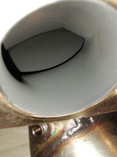

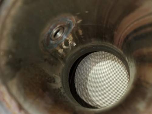

So habe den sog Mal schnell ausgebaut, man kann ja leider nur die Auspuffseite sehen, siehe Bild.

Kann es sein dass dein Schwiegervater oft nur sehr sehr kurze (unter 5 km )Strecken fährt?
Nein, er fährt auch sehr sehr oft weiter. Wieso? Wenn was war wurde immer im Kombiinstrument angezeigt das er weitere strecken fahren soll, doch diesmal ist es so das er sogar in Notlauf ging und das Vorglühzeichen blinkt,
Auto hat auch erst 165k gelaufen...
Nun wurde ich schon auf dieses Unterforum verwiesen und niemand kann mir was zu den Fehlercodes sagen... Liegt es nun an einem vollen dpf oder ist irgendein Sensor defekt? Wenn ja welcher? Vielen Dank schon Mal.
du solltest mal den FS bzw das Motorstg auslesen. Dort findet man a) den Grund warum er in den Notlauf geht und b) kann die Messwertblöcke zum DPF mal auslesen...
Fehlerspeicher vom Motorsteuergerät sind oben gepostet
Der Fehler heißt Rußbeladung.
Ergo ist eine Regeneration erforderlich, damit der Ruß zu Asche wird.
Leider lieferst du uns nicht die Messwerte aus den Steuergeräten.
Rußbeladung, Aschegehalt usw.
Es ist also ohne weitere Ansätze hier Glaskugel.
Am besten Mal wie hier im Thread schon beschrieben alles auslesen, und notfalls eine Zwangsregeneration einleiten.
Das geht aber nicht mit deiner Software.
Die Regeneration macht er ja nicht wenn er im Notlauf ist.
Ich lasse ihn jetzt ausbrennen, dann ist das wenigstens erledigt.
DPF zurücksetzen und solche Sachen kann ich ja auch mit meiner Software.
Kann man nicht mit VCDS die Regeneration starten
Vcds hat aber nicht jeder, ich habe Carport, damit kann ich auch codieren und alles.
Dann mal jemand in der Nähe suchen und Regeneration starten der Versuch sollte ja nicht die Welt kosten.
Mich stört der Fehler P200200
Bevor du das Ding jetzt ausbrennen lässt, oder eine Notregeneration einleitest, prüf doch bitte mal die Schläuche und Elektrischen Verbindung zum Differenzdrucksensor sowie den Differenzdrucksensor (MWB) selber. Stichwort Porosität oder Marderbiss. Ich wage Mal eine Prognose: Nämlich dass der Differenz Sensor einen zu geringen Differenzdruck anzeigt. Dann wird auch nicht regeneriert. Steht dieser niedrige Differenzdruck zu lange an, kommt genau der Fehler P200200.
