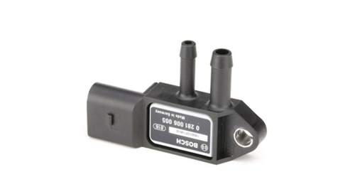

Um das auszulesen müsste ich den DPF ja jetzt wieder einbauen.
Dieses Teil Mal prüfen? Wie prüfe ich das? Ich muss auch sagen das ich jetzt nicht fand das der DPF schlecht oder zugerußt aussieht.
Ich konnte jetzt beim Ausbau keinen defekten oder rissige Schlauch feststellen
@Passisignum schrieb am 2. Februar 2019 um 21:00:53 Uhr:
Nö, Wieso das denn? Der Dieselpartikelfilter hat doch keinen Eeprom Speicher. Das wird im Motorsteuergerät abgelegt. Ob der DPF montiert ist oder nicht spielt dabei keine Rolle.
@Passisignum schrieb am 2. Februar 2019 um 21:02:51 Uhr:
Ja genau den Differenzdrucksensor. Man sieht in deinen Bildern schon etwas Russbeladung im DPF, aber komplett zu sieht anders aus. Den Differenzdrucksensor kannst du mal versuchen mit einer Hand Vakuumpumpe zu testen. Notfalls kannst du auch ein Schlauch dran machen und mit dem Mund daran saugen. Im entsprechenden Messwertblock (weiß jetzt nicht auswendig welche das ist. Er ist aber beschriftet) muss ein Differenzdruck sichtbar werden.
Okay, ich muss Mal testen ob das mit meiner Software von Carport geht. VCDS hab ich leider nicht, da es sich für mich nicht lohnt.
Warum machst du denn es so umständlich?
Bevor Du irgendwas ausbaust, reinigen lässt etc.
Geh zu jemanden der vcds hat und sich damit auskennt.
Sonst ist das ein Blick in die Glaskugel.
Wenn der dpf nicht mehr regeneriert kann es mehrere Ursachen haben. Z. B. Differenzdrucksensor, Abgastemparatursensoren . Ab einer gewissen Rußmasse geht das System in Störung und lässt sich nur durch zwangsregenerieren zurücksetzen.
Wenn das ölaschevolumen erreicht ist, hilft entweder ein Tausch oder ausbrennen des Filters. Danach musst das System wieder zurücksetzen.
Er hat den DPF doch schon längst ausgebaut 😁
Ja hab ich gelesen, verstehe nur nicht ganz warum. Aber viele Wege führen nach Rom 😎
Das Teil ist jetzt draussen und wird zum Freibrennen geschickt, wenn der wieder da ist wird der wieder eingebaut und zurück gesetzt, Differenzdrucksensor mach ich auch gleich neu, weil Schläuche/Leitungen sind alle i.O. Ich melde mich wenn ich wieder alles eingebaut habe.
PS: Den DPF ausbauen war jetzt auch kein Akt...

Moin Pascal,
Hast Du ihn schon wieder?
Ja ist auch schon wieder alles eingebaut... Das Teil da aussen wie innen aus wie neu... Läuft auch alles wieder.
