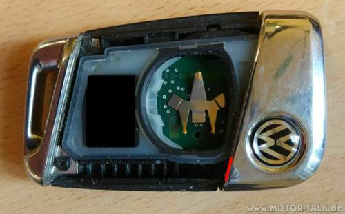

Hallo Leute,
suche jetzt schon seit knapp einer Stunde, aber finde einfach nicht die passende Antwort (bzw. keine Erklärung zu MEINEM Schlüssel ...).
Ich muss die Batterie beim Funkschlüssel wechseln (Foto anbei) - wie komme ich da zur Batterie?
DANKE und LG

Ich habe es vor etwa 3 Monaten nach der Originalanleitung aus der BDA versucht und nach zig Versuchen entnervt aufgegeben.
Habe es dann VORSICHTIG mit einem kleinen Kunststoffkeil gemacht, wie es auf YouTube gezeigt wird.
Habe danach mal meinen Händler gefragt und auch die machen es so. 😉
Also letztendlich das Gehäuse an dem umlaufenden Schlitz gespalten? Hält das danach wieder?

Wenn du dich dabei nicht furchtbar dämlich anstellst, treten dabei keinerlei Beschädigungen auf.
Für die "offizielle" Variante war ich übrigens auch zu dämlich, habe dann also auch den Schlitz gespalten.
Ok Danke. Dann werde ich morgen noch einem Schraubendreher eine Chance geben und es danach auf die direkte Tour versuchen. Grüße!
Nachdem ich auch mit dem vierten Schraubendreher erfolglos geblieben bin, habe ich diesen anschließend an der im angehängten Bild markierten Stelle angesetzt und bereits nach minimaler Drehung ist der Deckel aufgesprungen. Auf der gegenüberliegenden Seite ließ er sich dann leicht aushaken. Spuren sind keine geblieben.
Wenn man bei dem angehängten Bild auf die Stelle guckt, an der man laut der anderen Anleitung der Schraubendreher ansetzen soll (im Fach des Notschlüssels), sieht man außerdem, dass man dort überhaupt nichts sieht. Wie der Schlüssel dadurch aufgehen soll, dass man dort einen Schraubendreher dreht, bleibt mir nach wie vor ein Rätsel.

@marko.conni schrieb am 3. Januar 2017 um 07:41:02 Uhr:
http://www.motor-talk.de/.../img-9723-png-jpg-i208663657.html
Mit dieser Anleitung hat es auch bei mir funktioniert! Ich nahm einen Standard-Elektro-Flachschraubenzieher (die mit Spannungsprüfung, in jedem Werkzeugkasten dabei), steckte ihn so weit rein, wie es dessen Isolierung zuließ. Dann habe ich allerdings in die andere Richtung als die, die im Bild angezeigt ist, gedreht, und die Verkleidung löste sich.
Vielleicht noch ergänzend als Hinweis: Um die Verkleidung komplett zu lösen, muss auf die "aufgeschnappte" kurze Seite der Verkleidung gedrückt werden, man schiebt sie dadurch zur linken Seite ab, wenn man auf den Schlüssel guckt und sich das VW-Zeichen rechts oben befindet.
Zum Zusammenbauen dann einfach die Verkleidung wieder aufsetzen und frontal überall draufdrücken.
