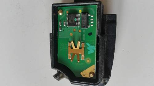

Nochmal kurz an dich eine frage. Der transponder ist doch für die WFS oder? Bei ebay steht bei den meisten drin wenn man den alten Transponder verwendet braucht man ihn nicht anlernen lassen oder? Zumindest für die WFS. Der Schlüssel muss dann nur für die mechanik auf und zu angelernt werden via dem kleinen Trick von euch oder? Lg
Transponder und Schlüsselbart vom Alten übernehmen.
Funkcontainer musst nur an der ZV anlernen.
Aber Vorsicht, es gibt zwei verschieden Funkcontainer.
Unterschied ist im Code.
Du erkennst sie auch daran, das der alte zwei Knopfzellen hat.
Die andere nur eine.
Ich hab nur eine Knopfzelle mit CR2032 und den funkcontainer meint ihr wo die Platine verbaut ist oder? Was ist wenn ich die Platine vom neuen übernehme? Macht das was aus? Meine Teilenummer ist die 4D0837231k
Meinst das mit Code? Lg
Und wenn ich die alte Platine nehme wie bekomme ich die raus die ist an den 2 Ecken mit solchen Metall Stöpseln festgemacht. Lg

Richtig.
Der Transponder ist das kleine Glasröhrchen, das ins Schlüsselgehäuse eingeklebt ist und das manchmal beim Rauslösen zerbricht, wenn man zu viel Kraft anwendet. Die Lesespule im Zündschloss erzeugt den notwendigen Strom darin und liest das Signal aus, damit die WFS entschärft werden kann.
Den Schlüsselbart musst du umbauen, damit das Tür- und Zündschloss mechanisch gesperrt werden kann.
Anlernen musst du immer, wenn der Schlüssel länger keine Spannung hatte, damit die FFB mit dem Türschloss funktioniert.
Ok also kann ich sozusagen auch die neue Platine nehmen oder? Lg

Das sind 2 Messingnieten, die kannst du mit einem Elektronikseitenschneider / Mikroschere / irgendwas mit 2 scharfen, kleinen Klingen ganz gut packen und rauspopeln.
Wenn die Platine von einem Schlüssel mit selber Funkfrequenz stammt, dann schon. Sonst nicht.

Nein eben nicht, da gibt es Unterschiede.
Habe das Thema schon durchgekaut.....
Und schon viele Schlüssel umgebaut, sehr viele
Hab mich damit aufgrund meines neuen Projektes " Keyless Entry" beschäftigen müssen....
Also Besser die alte Platine wieder verwenden und auch den alten transponder und alles sollte wie gewohnt funktionieren. Lg
Genau.
Aber Vorsicht beim herausnehmen vom Transponder ist eingeklebt und aus Glas.
Wenn du den Pin deines Tachos hast, kannst auch einen neuen Transponder anlernen.
