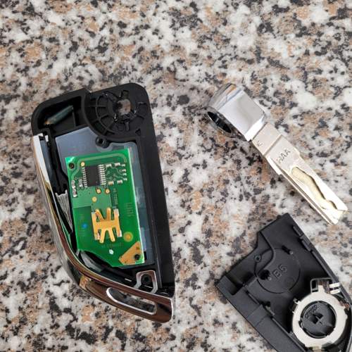

So kleines update hab mir jetzt für 8.99€ ein neues schlüsselgehäuse geholt neue batterie und hab den alten Transporter und die alte Platine in das neue Gehäuse gemacht und den alten Mechanismus + Bart genomme. Hab ihn dann ans Auto angelernt und funktioniert auch wie gewohnt. Das einzigste was ich machen musste sind die Knöpfe mit etwas Sekunden Kleber zwischen den stegen angeklebt da die knöpfe erst immer rausfiehlen und das neue Emblem musste ich auch mit einem kleinen kleks sekundenkleber ankleben. Das einzige was noch ist das der Bart etwas am Gehäuse klemmt aber nicht viel . Entweder den Bart an den Seiten etwas dünner machen oder das Gehäuse entgraten. Aber eher das erstere. Lg

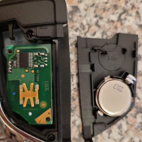

Nun hatte ich die grandiose Idee den 2. Funkschlüssel in ein neues Gehäuse zu bauen und dieser sollte dann auch mein neuer Hauptschlüssel werden.
Dieser Schlüssel hat die CR2032 Batterie "falls es von Bedeutung sein sollte ".
Habe also diesen Schlüssel " Transponder / Platine / Schlüsselbart" in das neue Gehäuse gebaut und bekomme nun die ZV nicht angelernt.
Ich habe neben diesem Forum auch andere sowie Youtube durch und 3 verschiedene Techniken haben mich leider nicht weiter gebracht.
Nun habe ich einen Schlüssel in einem neuen Gehäuse mit den Originalen Teilen aus dem alten Schlüssel "nichts gebraucht irgendwo gekauft" und das Auto lässt sich auch manuell öffnen sowie starten. Lediglich die ZV bekomme ich zum Teufel nicht angelernt.
Zum Schluss noch , ich habe auch die alte Batterie verwendet und dachte mir nach einer Stunde testen das diese vielleicht leer ist. Neue Batterie eingebaut und weitere 4 Stunden immer das gleiche Prozedere.
Ich habe es geschafft alle Schlüssel zu löschen sodass mein bis dato Hauptschlüssel auch nicht mehr funktioniert hat "der mit den beiden kleineren Batterien" . Diesen konnte ich aber mit der Anleitung hier direkt im 1. Versuch wieder anlernen.
Deshalb ,warum auch immer ,die Idee das es mit der Batterie zusammen hängen könnte.

Platine mit neuem Gehäuse
Ich bin kurz davor aufzugeben.
Hab heute nochmal jeden Trick probiert den ich finden konnte und die ZV will mit dem neuen Schlüssel einfach nicht.
Der alte Hauptschlüssel läuft wie ein Uhrwerk und habe ich heute knapp 7 mal neu angelernt.
Entweder habe ich bei dem neuen Gehäuse die alte Platine kaputt bekommen "aber wie" oder mit dem Gehäuse stimmt was nicht "kann ich auch nicht mehr im alten Gehäuse testen weil zerstört "

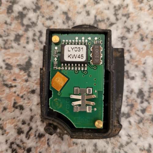

Meine Vermutung beruht auf optischen Vergleich.
Habe mal die Platinen von den beiden Schlüsseln angesehen und diese haben erhebliche Abweichungen.
Ich suche in der Bucht mal nach einem gebrauchten mit der Endung A.
Anbei die beiden Platinen im Vergleich.
Platine die meine ZV nicht mag
Platine die einwandfrei funktioniert

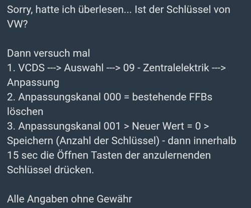

Ich bin immernoch mit meinem 2. Schlüssel dran und habe die Erkenntnis gewonnen das ich eine Frische Platine mit VCDS anlernen sollte.
Ich habe einen Arbeitskollegen der morgen sein VCDS Programm mit Lesegerät mit bringt und ich möchte sehr gerne auf Anhieb alles richtig machen in der Hoffung das endlich beide Schlüssel wieder funken.
Auf Youtube und anderen Foren habe ich diesbezüglich einiges gelesen wie das vonstatten gehen soll.
Hat vielleicht einer von euch Profis eine kurze Anleitung.
Ich weiß "nur" erstmal alle Schlüssel löschen und dann über anpassen erst den einen ,dann den 2. Schlüssel anlernen.
Soll angeblich in weniger als 5 Minuten erledigt sein.

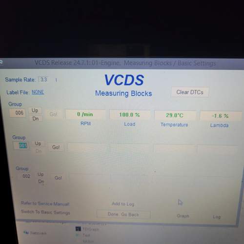

Habe versucht im Messwertblock 006 zu gucken und siehe da , nüscht.
Muss jetzt den richtigen Block finden für meinen A6 C5 von 2001

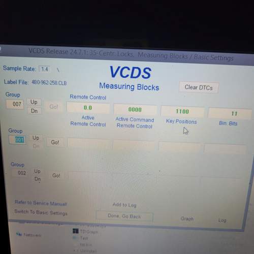

Bin nun in 35 Komfortsteuergerät gegangen und dort auf MWB und dort in 007 ,tada.
Jetzt weiß ich schonmal das 2 schlüssel angelernt sind ,morgen gucke ich nach ob der andere überhaupt funken kann.

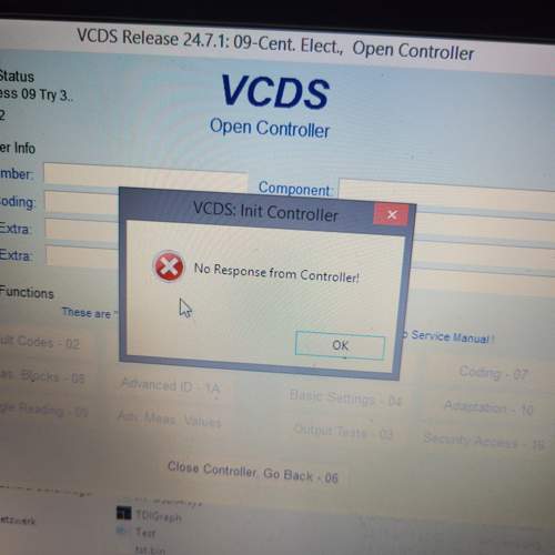

Und zu guter letzt wollte ich schonmal die alten ffb löschen aber ich komme nicht in das passende Steuergerät...... 09 geht nicht 45 und 46 ebenfalls nicht.
Spuckt immer dasselbe heraus.....
Jetzt aber wirklich ,Gute Nacht
