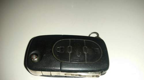

auf der Suche nach einer Anleitung zum anlernen der FFB bin ich hier auf euch aufmerksam geworden.
Ich selbst fahre einen A6 4b aus dem Jahre 2000 bei dem mit der Zeit die FFB nur noch in dirketer nähe der Windschutzscheibe reagierte.
Nach dem Tausch der Batterien geht nun leider überhaupt nichts mehr. Nach genauerem hinsehen wahren die Baterien nicht wie vorgegeben verbaut. Nach dem drehen der Batterien Tut sich bis heute immer noch nichts.
Nun habe ich hier im Forum bereits einige Anleitungen gelessen und alle ohne erfolg ausprobiert.
Daher habe mir die Frage stellt ob durch das Falsche einsätzen der Batterien die FFB einen Kurzschlüss erlitten hat.
Ist so ein Kruzschluss bzw. Defekt von vertauschen +/- oder --/++ Möglich?
Um die aus zuschließen habe ich mir eine FFB vom Audi A6 S6 4B C5 BJ 2004 zum testen geholt.
Der Unterschied zwischen der Originalen und des 2004. Ist das am Ende der FFB Nr. 4D0.837.231A ein K steht.
Da ich weder das eine noch das andere wirklich ausschliessen kann. Frage ich hier mal nach . Ob die hier beschriebenen Methode für mein Model funktonieren würden oder doch eine Methode die in etwa so ablaufen kann:
Schlüssel ins Türschloss --> andren Schlüssel ins Zündschloss-->Zündung an--Tür zu-->Abschließen mit schlüssel per hand und dabei "schließen" drücken........
Vielen Dank für eure Unterstützung im Voraus

HI Danke für den Link!
Bei der dort beschriebenen Anleitung zur FFB anlerung.
Sollte beim drücken auf die FFB einen Quitierung erfolgen.
Jedoch ließ ich mich davon nicht abhalten und führte dies ohne die Blinkerquittierung durch.
Leider aber ohne erfolg...
Ich habe gerade mal mit VCDS geschaut.
- Die Signale der Schlüssel konnte ich sehe
-> beide Schlüssel
-> und auch bei allen 3 Tasten
- Methode mit "2x zuschließen und dann Schließen drücken und im Wechsel wieder öffnen und schließen drücken"
-> keine Quittierung über die Blinker beim zuschließen
-> Quittierung vorhanden wenn ich im Wechsel auf öffnen und schließen drücke
-> das soll man ja so lange machen, bis das Auto aufgeht, tut es aber nicht
Da die Methode nicht funktioniert, wie genau geht das über VCDS? Ich habe im Programm nix gefunden wo ich die Schlüssel hätte anlernen können.
Wer kann helfen?
Update: Ich habe eine Beschreibung für VCDS gefunden (http://wiki.ross-tech.com/.../Diagnostic_Procedures?...). Die Schlüssel sind jetzt definitiv im Steuergerät bekannt. Ich sehe den Speicherplatz und auch je nachdem welche Taste ich an der FFB drücke den entsprechenden Code. Dennoch geht die Karre über FFB weder zu noch auf.
