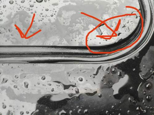

Hallo. Mir ist aufgefallen das das Dichtgummi am Schiebedach an meiner E-Klasse irgendwie eingedrückt wirkt (Foto). Hab da nie so drauf geachtet. Sieht aber nicht normal aus. Kann mir da einer sagen ob das so richtig ist ? ... wie gross ist eigentlich generell der Aufwand des wechselns der Dichtung ?

Die Dichtung am Rahmen kann man einzeln kaufen - die am Glasdach ist Bestandteil des Glasdeckels. Die Dichtung soll auch nur grob das Wasser abhalten. Richtig dicht ist das nie - darum gibt es ja die Abläufe im Schiebedachrahmen.

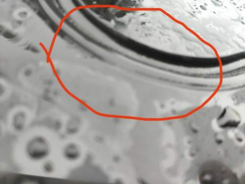

Weißt du zufällig ob am Schiebedach also das ganze Bauteil, irgendwie eine Dichtung an der Unterseite hat. Sprich damit das Wasser was sich ansammelt nicht in den Innenraum kann.
Oder gibt es nur die Dichtungen die auf dem Bild gezeigt sind?
Es gibt ja einen ganzen Schiebedachkasten der quasi die ganze Mechanik enthält und von innen am Dach befestigt ist. Dieser Kasten sollte in sich dicht sein und verfügt nicht über weitere Dichtungen. Das Ding bei Dir ist aber - es sollte sich gar nicht erst Wasser ansammeln! Wasser, was sich im Kasten sammelt, soll ja durch die 4 Abläufe nach außen abgeführt werden. Du hast geschrieben, "MB habe gesagt, die Abläufe sind frei" - sind sie das wirklich??
Also mit wurde gesagt, das die Abläufe überprüft worden sind und sich kein Wasser angesammelt hat.
Nur leider ist unter dem windabweiser ich das angesammelte Wasser.
Die beiden Abläufe auf der Vorderseite habe ich gesehen, die anderen beiden sind dann wohl auf der Hinterseite.
Muss ich nachher Mal gucken, ob ich das mit dem Wasser simulieren kann und ob es wirklich durch die Abläufe fließt

Ja mach das. Schiebedach auf und vorsichtig am besten mit einem Messbecher das Wasser eingiessen. Wenn Du im EG wohnst und einen Garten hast, kannst du auch einen Gartenschlauch nehmen. Lässt sich aber nicht so gefühlvoll wie mit dem Messbecher dosieren.

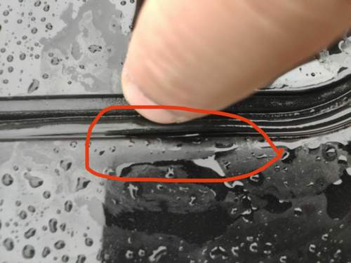

Mir scheint es liegt Korrosion am Rahmen vor.
BILD 4
Blasenbildung - das Wasser unterwandert dann jede Dichtung. ..

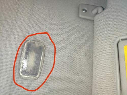

Und noch was blödes ist passiert, es tropft von der Sonnenblende Beifahrerseite aus der Beleuchtung runter.
Von dort kam mir heute frueh das Wasser ins Gesicht :D.jpeg
