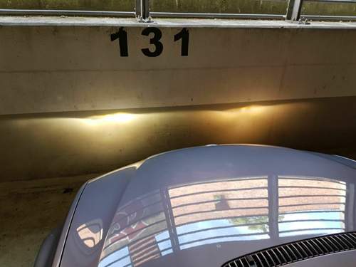

habe mir im Frühjahr einen super gepflegten E46, 320i Bj 2003 137.000 Km mit BiXenon gekauft. Heute hole ich ihn zum "Winterdienst" aus der Garage und fahre das erste Mal im Dunkeln - und das ist wörtlich gemeint. Die Scheinwerfer sind an (Abblendlicht) in der TG durchaus ausreichend - aber auf der Straße komme ich mir vor als würde ich mit Standlicht fahren. Vor mir sehe ich meinen Schatten vom Auto wenn einer hinter mir fährt - die Fahrbahnbegrenzugsbalken leuchten auch zurück - aber von meinem Licht sehe ich nichts. Fernlicht ist ok - taghell. Die Scheinwerfer klappen auch nach oben wenn ich sie an mache. Das Glas / Streuscheibe ist absolut klar ohne Eintrübung. Wenn ich ohne Licht an in den Scheinwerfer rein schaue sieht alles klar und ohne Verunreinigung aus.
sind da meine Reflektoren "blind"? - oder woran kann das sonst liegen? Komme mir vor, als hätte jemand den "Dimmer" auf "ganz klein" gestellt🙂
Allen im voraus schon mal vielen Dank die sich dem Thema annehmen und antworten

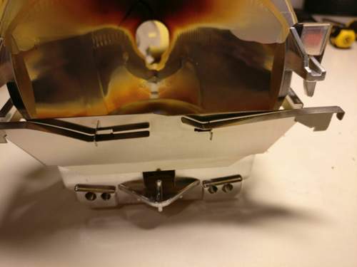

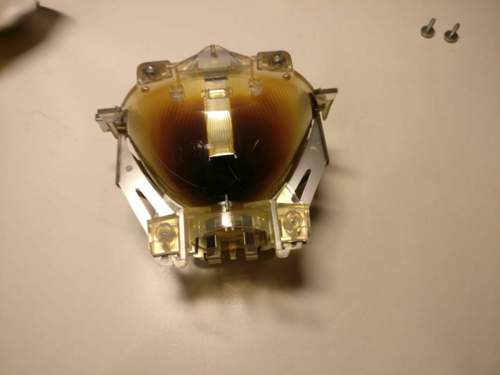

Ich hab heute ein längeres Gespräch mit xenonreflektor.de geführt. Ich vergangenen Jahr hatte ich mir von Retrofitlab einen Tauschsatz für mein 318 ci FL Cabrio bestellt und einen Bixenon Satz mit dem Wechsel auf einen H1 Xenonbrenner erhalten. Weil mir das ganze nicht geheuer war, hab ich das ganze aufgrund des Aufwandes mit den verklebten Scheinwerfern noch nicht gemacht gehabt. Gott sei Dank.
Der freundliche Mitarbeiter meinte, das ich die gekauften Tauschlinseneinheiten auf h1 zurückgeben soll, da sie jetzt Einheiten mit den besseren D2 Brennern auf Basis Bosch AL haben, die in den Scheinwerfer ohne grossen Umbau eingesetzt werden.
Die Refektoreinheiten sollen exakt passen, Kosten das Paar 140€ und werden für 60€ auch noch eingebaut incl. des neuabdichten des Scheinwerfers, Einbauzeit 1 Tag. Der Umbau erfolgt auf Bixenon. Meine Reflektoreinheiten erhalte ich mit zurück.

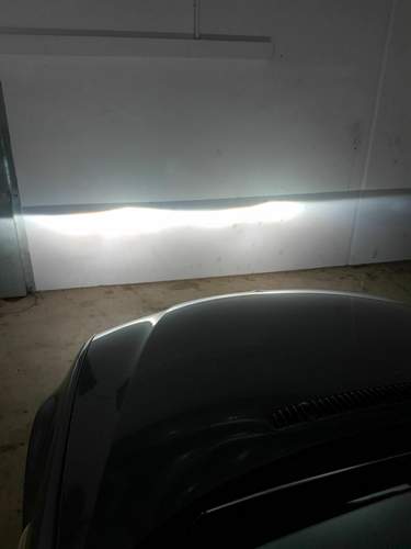

Vielleicht sind auch nur deine Xenonbrenner zu alt, war bei mir auch so.
Den Unterschied siehst du auf den Bildern.
Alte Brenner Osram
Neue Brenner Osram

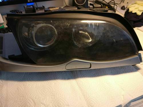

Am Dienstag wird ein Scheinwerfer (war wegen black Friday um 50% rediziert;-) ausgetauscht und vom anderen erst mal der Xenonbrenner - mal schauen was sich da verändert
@RHM3 schrieb am 24. November 2018 um 13:58:17 Uhr:
@RHM3 Wo denn?
@nickellodeon meine brauchen auchbne Generalüberholung, hab aber jetzt erstmal Zeit, da ich den E46 wegstelle.
@Daniii1992 schrieb am 24. November 2018 um 16:52:29 Uhr:
@RHM3 Wo denn?
pkwteile.de - er hatte aber nur einen den er so angeboten hatte - und das war genau der den ich brauchte - ging noch am Freitag zu DHL - Paket ist für Mo bei mir angekündigt - lief super
kann man beim E46 die Reflektoren reinigen?
