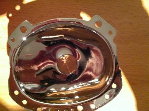

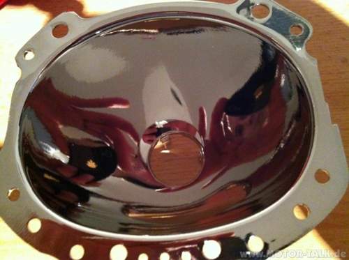

Beim Südeloxal in Stephanskirchen. 45€+Mwst.
Der Preis ist für 2 Reflektoren OHNE Zerlegung des Scheinwerfers? Also nur Galvanisierung. Ich möchte fragen wenn Sie BiXenon mit Kurvenlicht oder ohne haben.
MfG
@markan1980: Was hast jetzt genau machen lassen? Galvanisieren mit Chrom oder Silber oder Alu oder .....?
Silber oxidiert.
Nickel kupfer dann chrom.
Silber oxidiert.
Nickel kupfer dann chrom. Plus polieren.
Reflektor!!
Foto-2
Foto-1-1
Na das sieht ja glänzend aus. Dann bau mal zusammen. Wie hast Du den Reflektor vom Rest getrennt? Wenn es wieder eingebaut ist bitte Luxwerte vom Abblendlicht und Info wie die Lichtverteilung geworden ist. Was für Xenonbrenner werden, bzw. sind eingebaut?

Für beide und zerlegt habe ich es selber.
Hast du auch vorher Bilder?
Jep es sind ein Paar Bilder in Paar Beiträgen vorher!
So vorhin fertig geworden und Gemessen aber ich komme nicht über 18000Lux!
Jedoch beim Fahren empfinde ich das Licht besser auf der Straße verteilt!
Habe immer noch die alten Brenne drin, werd mir mal ein Satz neue beim Händler besorgen mal sehen ob das noch was bringt da meine Brenner noch die ersten sind!
Und die neuen kosten ja nur 39€+ Steuer das Stück, jetzt aber habe ich vorerst genug vom Lichterspiel!
