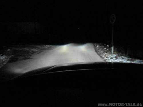

Vorher/nachher-Bilder von Licht hast Du nicht zufällig? Also mit altem und neuem Reflektor?
Original geschrieben von markan1980
Den Osram CBI habe ich auf einer Seite und die brennen wie die alten Philips. Da ist kein unterschied festzustellen!
Bin gerade eben mal rum gefahren und in der Werkstatt schnell die Lichter eingestellt und bin froh die Arbeit gemacht zu haben!
Sehr schöne gleichmäßige Ausleuchtung und richtig schönes Weisses Licht!
Original geschrieben von FredBauer
Das würde mich auch interessieren. Wäre schön wenn DU Bilder machen könntest.
Sobald es dunkel wird gibt es Bilder.

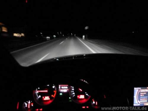

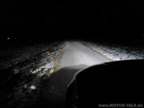

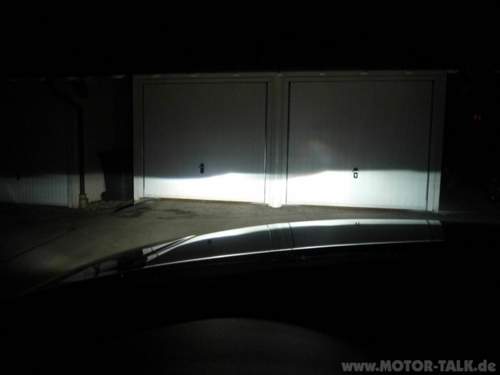

Es ist dunkel! ;-)
Wie lange hast du den neuen Brenner CBI schon drin. Es braucht einige Stunden bis sich die Farbe einstellt.

10-15h. Aber die neuen ändern nicht mehr die Farbe!
Das sieht doch auf den Bildern super aus. Speziell im Zentrum wo die Hell/ Dunkelgrenze ist, ist es schön hell. Und das ist dann auf der Straße so in 30 bis 40 Metern bestimmt ein Plus an Helligkeit. 10 Meter vor dem Wagen brauch ich das ja nicht!

Welche Seite ist der neue Brenner Osram CBI? Wie lange ist der Standart Philips schon drinn?
Original geschrieben von 1250
Das sieht doch auf den Bildern super aus. Speziell im Zentrum wo die Hell/ Dunkelgrenze ist, ist es schön hell. Und das ist dann auf der Straße so in 30 bis 40 Metern bestimmt ein Plus an Helligkeit. 10 Meter vor dem Wagen brauch ich das ja nicht!Erklär doch bitte wie du den Refelktor vom Rest getrennt hast und wie wieder zusammengebaut, befestigt!
Der CBI ist Rechts und der Philips ist noch vom Werk aus drin seit 2004.
