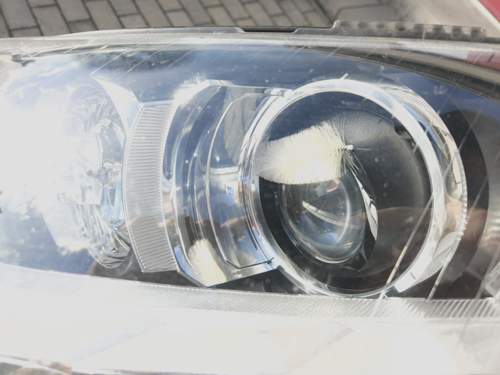

Guten morgen,
Da mich die milchigen Linsen meiner FL AFL Scheinwerfer geärgert haben wollte ich diese auch reinigen.
Problem ist ja bekannt, man kommt nicht an die Projektoreinheit ran.
Ich hab dann rumprobiert.
- Motor LWR rausschrauben.
- Kurvenlicht Einheit an der Gewindewalze mit dem Finger so drehen dass die Linse nach innen zeigt.
Jetzt kommt man über den Bereich des Abbieglichtes vernünftig an die Linse von innen heran ohne dass man durch die Blenden von Reflektor stochern muss. Ich hab ein feinfiedriges Flaschenbürstchen genommen, bisschen Isopropanol, ein fusselfreies Tuch usw und bin damit innen drin rumgegangen.
Per Taschenlampe von hinten durch den Projektor leuchten, dann sieht man wo noch Beschlag drauf ist.
Um den vorderen Bereich der Linse zu reinigen, die Projektoreinheit nach unten drücken (deswegen LWR Steller ab) und dann muss man das Bürstchen etwas halbrund biegen und vom Abbiegelichtbereich durch den Spalt fummeln (siehe zweites Bild). Bis das klappt dauert es etwas. Man muss auch gucken und denken und dann entsprechend biegen, drehen usw bis es drin ist.
Eine Taschenlampe und Blick von vorne hilft um den Spalt zu finden um das Bürstchen durchzufädeln.
Dann bürsten und versuchen soviel Linse wie möglich sauber zu kriegen. Ab und an muss das Bürstchen umgebogen werden, um andere Bereiche zu erreichen.
Per Taschenlampe von hinten durch den Projektor leuchten, dann sieht man wo noch Beschlag drauf ist. Auf dem Nachher Bild sieht man, dass am Rand der Linse noch etwas Beschlag ist, mehr geht quasi kaum. Das stört da am Rand aber auch nicht wirklich
Das ganze ist ein Gefummel und eine Gedulds-, Fleissarbeit und nicht in 5 Min erledigt, aber man bekommt die Linse halbwegs vernünftig sauber ohne den Scheinwerfer zu öffnen.
