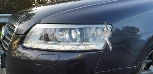

also,auch hier jeder wie er mag,aber die Qualität ist wirklich sehr gut,die Passgenauigkeit 1A,und einen frontalschaden mitm jagdvogel wurde hier fast(siehe Foto überstanden..bei 200kmh

und jetzt siehe was da im Link steht..from China/Hong Kong/Taiwan ??????????

Es ging mir nicht so sehr um die Herkunft, aber nachdem ich diverse Bewertungen gelesen habe, konnte ich feststellen, dass diese umso eher negativ sind, je niedriger der Preis war. Da habe ich lieber etwas mehr bezahlt, unabhängig davon, wo sie hergestellt werden. Auch in Asien gibt es gute und schlechte Qualität und einige große OEM sind in Taiwan, das heißt also nichts.
Bei den Gesamtkosten dieses Projekts fällt der Preisunterschied nicht so sehr ins Gewicht. Ich habe es dann lieber, dass die mit dem Umbau betrauten Personen anständige Teile zur Verfügung haben und nicht basteln müssen.
Aber natürlich hast Du recht: jeder wie er mag.
Ich gehe davon aus, dass der Vogel es weniger gut überstanden hat, als Dein Scheinwerfer....
