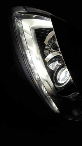

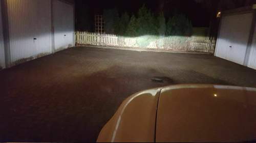

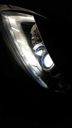

Zuvor, Meine Scheinwerfer hatten beide kratzer und das Licht.. im dunkeln gut aber sobald man unter der Laterne stand oder an der Ampel habe ich öffters kontroliert ob meine Lichter doch an sind. Bei Regen waren Sie auch nicht besonders gut. Eingebaut waren Osram Standart mit 4150k. Nachdem Abbau ist mir auf beiden Seiten aufgefallen dass die Reflektoren matt sind und am außen gelbe flecken haben.
Die Scheinwerfer habe ich bei einem Unternehmen abgegeben die drauf spezialisiert sind (Scheinwerfer reperatur / beschichtung etc..) und habe das Plexiglaß polieren lassen und gleich neue Reflektoren und Linsen einbauen lassen. Die D3S Brenner und die H7 Läuchten habe ich auch gleich gegen Osram CBI ersetzt.
Das Ergebnis:
Einfach klasse! Das licht ähnelt einem laserprojektor. Super ausläuchtung und die farbtemperatur: kristal klares weiß und ganz leichten blaustrich.
Füge ein paar Bilder hinzu. Vor und Nachher sollte erkennbar sein.
Ich denke dass Die etwas zu hoch leuchten. Muss die Tage mal zum Freundlichen einstellen lassen.
Für weitere Tips bin ich dankbar.

Ich habe letzte woche bei meinem Passat W8 nur die Linsen und den Reflektor gereinigt. Und hier ein paar bilder. Der unterschied ist genau wie bei meinen 4F mega Grass...
Bei meinem 4F hatte ich das vor 1,5 Jahren auch "hier auch berichtet" gemacht. Und es ist immer noch mega helles licht...
Bild 1: Vor der Reinigung
Bild 2: Linke seite gereinigt.
Bild 3: Beide seiten gereinigt.
Bild 4: Endlich wieder licht 🙂
