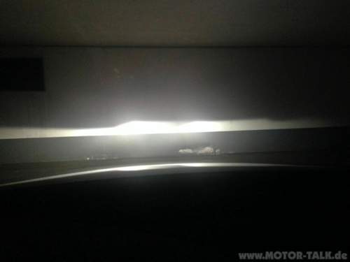

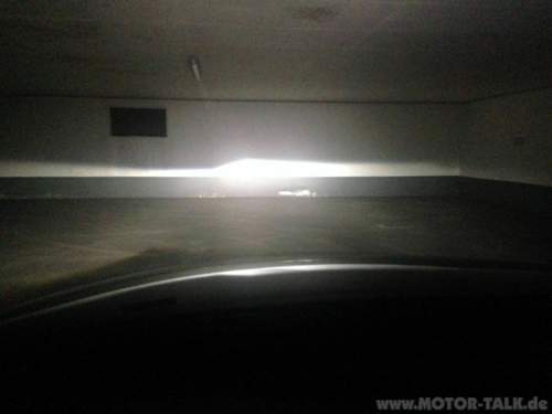

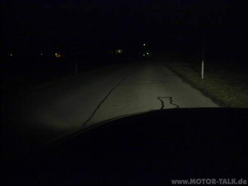

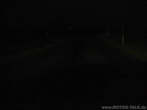

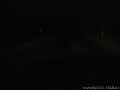

Ich habe meine Scheinwerfer jetzt auch gereinigt und die Blende rausgenommen.
Die Unterscheid zwischen vorher und nachher ist gewaltig! Man kann es auf den Fotos sehen.
Ich vermute dass, die größte Hindernisse für gutes Licht sind die Blenden und der Dreck.
Die Fotos wurden auf der gleichen Stelle, bei gleichem Wetter und mit demselben Handy gemacht. 🙂

Hänge mal 2 Bilder dran ... in der Tiefgarage ist heute die Deckenbeleuchtung ausgefallen! Deshalb habe ich schnell 2 Bilder gemacht ...
