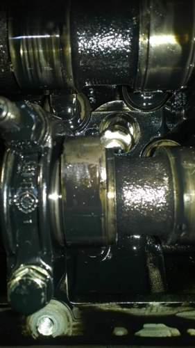

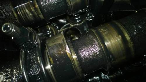

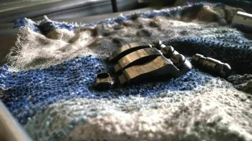

Lass dir eines , von einem, der grad mit Nockenwellen im v8 KÄMPFT, gesagt sein. Lass sie drin wie sie sind und erfreue dich daran das sie arbeiten. Ansonsten hab ich noch ein paar " geschliffene " v8 Wellen hier liegen 😁 Warum kauft man sich nen 3.7 er wenn man mit der Leistung nicht klar kommt? Hallo. Fast 2 tonnen Auto.... Kauf dir nen 4.2 er oder gleich ein ganz anderes Auto.

Weil ich ihn geschenkt bekommen habe und bis zu einem gewissen grad können die Stößel den hub ausgleichen 😉 könntest du mir die Daten von den wellen sagen ?
