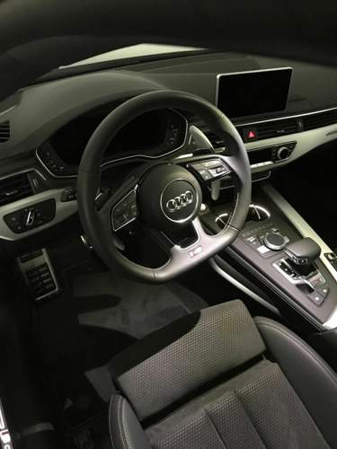

Da sich Audi bezüglich Extra-Wünschen ziemlich unflexibel anstellt, und der neue S5 leider keine Alu-Schaltwippen mehr hat (wer an dieser Stelle spart gehört entlassen!!!) spiele ich mit dem Gedanken, die Schaltwippen vom RS3 bzw. vom RS5 nachzurüsten (Austausch der Plastikwippen).
Hat das von euch schon jemand gemacht? Mir ist klar, dass der Airbag raus muss, aber das würde ich dann dem Freundlichen machen lassen.

Lenkrad bleibt im Auto!
Batterie bei eingeschalteter Zündung abklemmen, Airbag ausbauen (hat aber sehr genervt, eine Verriegelung von den 3 wollte nicht aufgehen),
Zierblende mit Mufu Tasten ausbauen, Schaltwippen wechseln, wieder zusammenbauen. Aber die Kabel so genau verlegen wie vorher!
Anschließend noch Fenster programmieren und Fehlerspeicher löschen.
Ist grundsätzlich keine große Sache, geht aber gewaltig auf die Finger und auf die Nerven wenn der Airbag sich nicht lösen lässt und die Zierblende hält extrem fest.
Vielleicht doch in der Werkstatt machen lassen?!

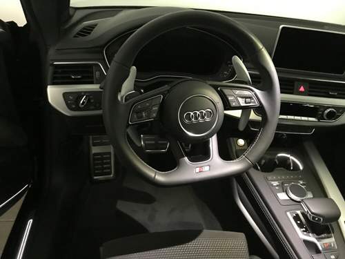

Wie gefallen euch diese Verlängerungen?
@Twinni schrieb am 18. August 2017 um 15:43:53 Uhr:
Ganz nett happig für zwei aufgeklebte Carbonbügel...
Aber abgesehen von optischen vorlieben - zum Fahren sind die Verlängerungen einfach genial!
Der Preis ist doch relativ. Nicht mal ein halbes Prozent vom Fahrzeugwert. 😉

Nein, Lenkrad kann montiert bleiben, nur wie beschrieben, muss der Airbag und die Mufu Tasten samt Zierring ausgebaut werden, damit man zu den Schrauben der Schaltwippen kommt. Diese liegen hinter den MuFu Tasten. Dann können die Schaltwippen abgenommen werden.
Was meint ihr passen die Schattwippen vom S3 8v ? Meiner hat nämlich noch die Alu Version ... Vielleicht sollte ich die noch vorm Verkauf schnell ausbauen
Ahh so meinst du ..ok cool 😉 ist der rahmen oder zierring nicht leicht zerbrechlich? Als ich es besatteln lassen hab bin ich extra angerufen worden das sie es nicht runterbekommen chch
Solange es einiger maßen warm ist sollte es kein Problem sein, man muss natürlich schon wissen wo man ansetzt. Beim Ring sieht man es ja wo die Verriegelungen sind und dann noch ganz außen bei den Mufu Tasten mit dem Demontagekeil ansetzen.
Die Tasten verbleiben aber im Zierring!
Beim Zusammenbauen aber auch auf die Kabelverlegung und sämtlichen Führungen und Verriegelungen des Zierrings achten.
