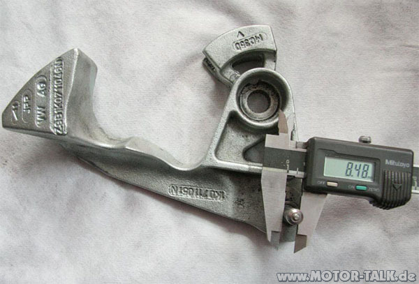

hab heut meinen 8J0711051B bekommen, passt ohne jegliche anpassung in mein baby. (125kw PD quattro)
zapfen hatte und hat ca. 8,4mm
umbaudauer=ca.2min.
aja....preis in Ö=28,80 €
hättest genau den selben bestellt wie ich, hätte er gepasst!
mein alter zapfen hatte ca. 8,4mm und der neue mit genau der teilenummer hat auch 8,4mm, wie oben beschrieben!
DAS ist ein original audi S3 hebel, da brauchst nicht extra warten.

p.s.: bevor du den hebel bestellst, würd ich an deiner stelle sichergehen, wie dick der besagte zapfen original ist bei dir, da gibts nämlich zwei verschieden dicke!!!
ich leih mir da grad ein passendes bild aus dazu:
KLICK FÜR HEBEL

Kann mittlerweile jemand sagen wo welcher Zapfen paßt?!? Wenn ich das jetzt richtig rausgelesen habe hat der "ohne B" 10mm und der "mit B" 8,5mm.

Ich hab gestern den mit 'B' bekommen, und der ET-Spezi meinte beim Bestellen, dass die Teilenummer mit Index 'B' die ohne 'B' ersetzt.
