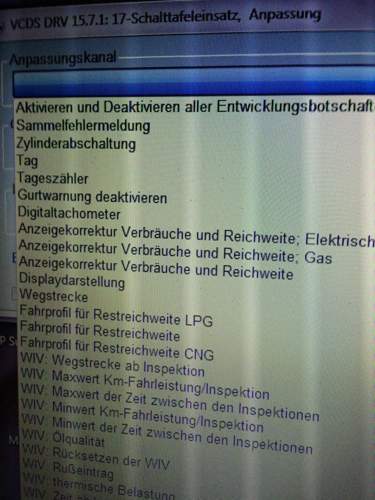

Schau mal in den Anpassungen. Ich meine dort wäre was dafür. Nicht in der Codierung
Themenstarteram 27. Dezember 2015 um 17:45
Unter Anpassung hab ich diese Möglichkeiten.
siehe Bilder

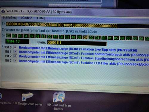

STG 17 (Schalttafel) auswählen
STG Lange Codierung -> Funktion 07
Byte 1
Bit 5 deaktivieren? geht das?
Ja Müsste wie im Audi A3 8V funktionieren:
MFA - Schaltempfehlung anzeigen
STG 17 > Codierung > Byte 1 > Bit 5 aktivieren ("Schaltempfehlung (Economy) aktiv") oder deaktivieren "nicht aktiv"
Themenstarteram 27. Dezember 2015 um 19:10
Bei mir steht folgendes:
Bit 0: Zeigertest (Staging) aktiv
Bit 2: Fahrer Informations System ( FIS) verbaut/aktiv
Bit 3: Rundenzähler aktiv
Bit 5: Geschwindigkeitsregelanlage verbaut
Bit 7: Effizienzprogramm für Bordcomputer aktiv
