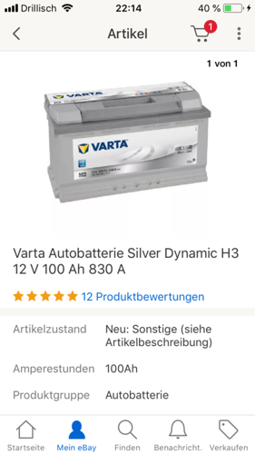

Ich würde mal beide Batterien in Be­tracht ziehen.
die vordere zusatzbatterie ist grade neu 2 Wochen alt da ich immer eine rote fehlermeldung hatte und es mit der in griff bekommen habe siehe bild die andere hat auch probleme sobald nur zb für 10Min die zündung an ist ohne motor an kommt die fehlermeldung Batterieschutz: Komfortfunktionen abgeschaltet die batterie hinten habe ich gebraucht gekauft so ein no name produkt könnte es daran liegen ? glaube ist eine 90-95 ah batterie danke im voraus für die hilfe habe sie jetzt im febuar dieses jahres gekauft also auch nicht so alt
Unbenannt
Gebrauchte Batterie? Hapert es wirklich so sehr am Geld dass du dir keine neue kaufen kannst? Wann wurde die Batterie hergestellt? Wie wurde die Batterie vom Erstbesitzer gewartet und gepflegt?
ja die war gebraucht aber aus einem batterie laden ohne garantie ja schon versuche halt zu sparen wo ich nur kann ich weis nicht wann sie hergestellt wurde siehe bild ich weis nicht ob sie geflegt wurde oder gewartet kann ich keine angaben zu machen kann es aber wirklich sein das es wegen der batterie liegen könnte wenn ja welche könntet ihr mir empfehlen ??

Darf ich fragen was die gebrauchte gekostet hat? Aber schon recht abenteuerlich...
Sparen und vergleichen ist ja ok aber ne Batterie mit unbekannter Herkunft und Alter ist fast rausgeschmissenes Geld.
sie hat mich 40 Euro gekostet ja habe ich jetzt auch bemerkt kaufe auch nur noch eine neue jetzt rausgeschmissenes geld dachte sie sieht neu aus kann man nix falsch machen
Jeder Baumarkt Akku wird besser sein, als gebrauchte Akkus zu kaufen. Sicherlich ist „Sparen“ eine tolle Sache, aber bitte nicht an der Bremse oder im Zusammenhang stehende Bauteile. Erst benutzt Du ein komisches Gerät für das Zurücksetzen der SBC und jetzt noch gebrauchte Akkus? Ich möchte dir wirklich nicht zu nahe treten, jedoch solltest du dir überlegen, ob die Marke Mercedes die Richtige für dich ist.
Ne alles gut wie gesagt die sbc Einheit ist ok habe ihm heute ausgelesen vlt hast du es ja gesehen Nein das ist kein fusch auch wenn die sbc ausfallen sollte wird das Auto bremsen ist ja alles neu gemacht worden ich mag mercedes deshalb habe ich mir mal einen gekauft aber ich muss sagen mit meinen bmw e60 hatte ich nicht so viele Probleme gehabt nun gut ich muss mal schauen was jetzt damit ist ob es jetzt wie der Kollege schon oben Scheiben tut an der Batterie liegen tut oder was das jetzt ist weil das sbc Gerät scheint ja in Ordnung zu sein laut Diagnose :-)

Ne aber du hast hier ein Forum mit über -zig Threads zur SBC und überall wird abgeraten die SBC zu resetten. Sind auch Tipp‘s wie BOSH Service aufgelistet wo man sie kostengünstig wechseln kann. Ich hätte gar nicht den Mut in einem Forum wegen resetten zu fragen. Solange die Ah passt sollte alles kein Problem sein, vergiss nicht nach dem Wechsel die verschiedenen Systeme anzulernen.

Ich habe mir grade die hier gekauft siehe Bild aber warum sagt das Diagnose Gerät nicht das es defekt ist keine Fehler im sbc das verstehe ich ja nicht?
